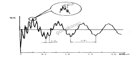

VFTO的频率特性
VFTO总的波形往往很复杂,但通常由四个分量组成:
1)   电压;
2)由于波阻抗的多处微弱变化形成的甚高频范围f1分量(最高达100 MHz);
3)由于波阻抗的显著变化引起反射而形成的高频范围f2分量(最高达30 MHz);
4)   外部的大电容设备,如电容式电压互感器或输电线载波系统的藕合电容器引起谐振而产生的低频范围f3分量(0.1 MHz--5 MHz)
 1                   波形示例
