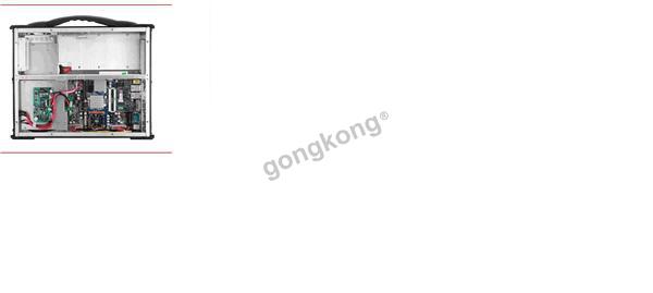

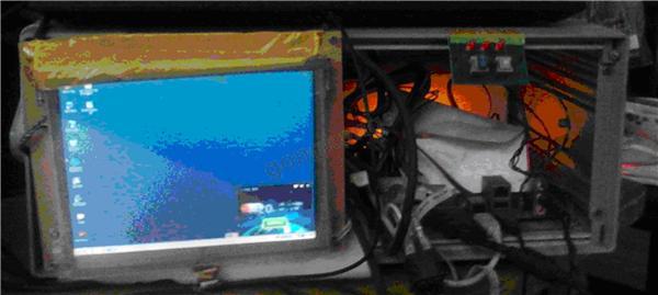

4.1    选好便携式互感器传递过电压试验仪的基架
     当時有二种架构:嵌入式工控机和带有屏蔽室的便携式工控机,如图41所示。
4-1-1  嵌入式工控机
4-1-2   带有屏蔽室的便携式工控机

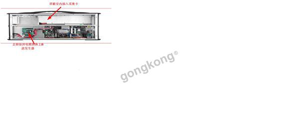

优中选优,选JEPD810型便携工控,进行如图4-1-3的结构设计。
4-1-3   带有屏蔽室的便携式工控机JEPD810的结构

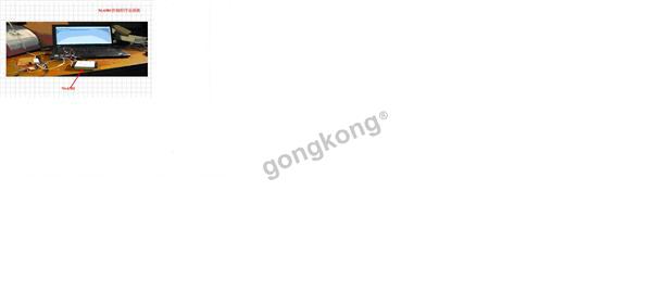

4.2     元部件调试
NI-6501控制单元的调试,如图4.2所示
4.2    NI-6501控制单元的调试
4.3控制单元硬软件联调
NI-6501控制单元的硬软件联调,如图4.3所示。
4.3   制件联调

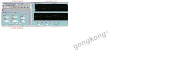

4.4     控制程序和测量系统于同一视屏
好马配好鞍,好的硬件架构必需配好的应用软件。便携式B冲击波测控仪的软件采用虚拟技术,利用Lab VIEWLaboratory Virtual Instrument Engineering Workbench)平台;开发控制程序和测量系统为同一视屏的应用软件;其前面板如图4.4所示。
4.4  B波控制前面板、B波测量前面板和B波测量参数设置
