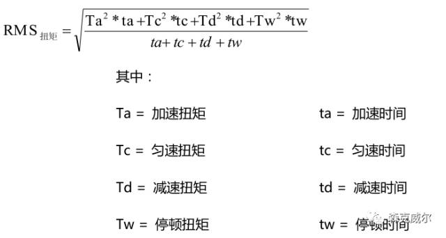

对于实际应用,可以计算需要的峰值扭矩和 RMS 扭矩:
峰值扭矩取决于加速度/减速度,T = Jα
电机的选择要基于计算出的峰值扭矩和 RMS 扭矩。另外需要增加 20-30%的安全系数,特别是假设摩擦力和反向作用力为零时。
