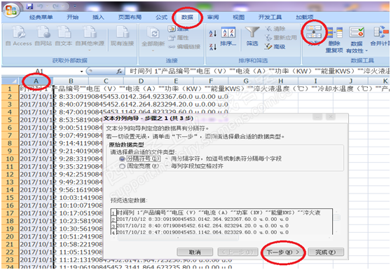

在U盘中找到刚导出的格式为.CSV的数据文件,双击打开;如下图。

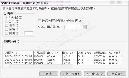

在打开的Excel数据文件中选中“A”列,然后选择“数据”菜单,在“数据”菜单中选择“分列”选项,弹出“文本分列向导”对话框,在“文本分列向导”对话框点击“下一步”按钮。出现如下对话框。

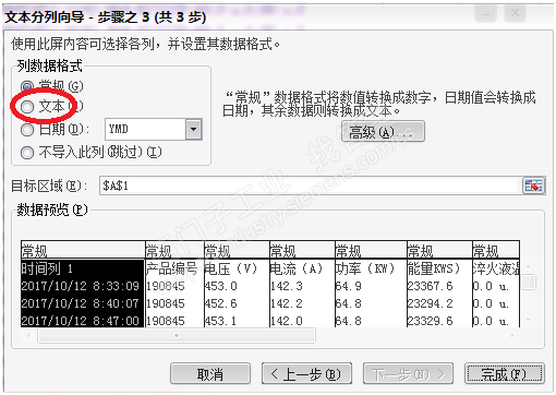

再次点击“下一步”按钮,出现如下对话框;在“列数据格式”中选择“文本”,如果不选择“文本”选项,出来的时间格式会不带“秒”位。按“完成”按钮完成数据导出工作。当然最后别忘了保存。
