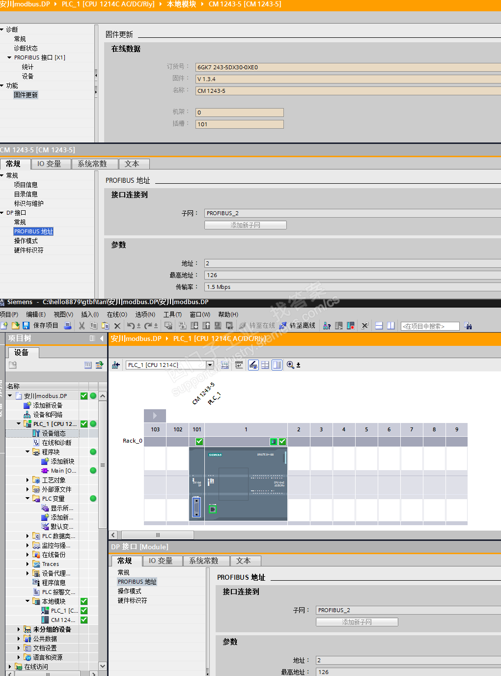

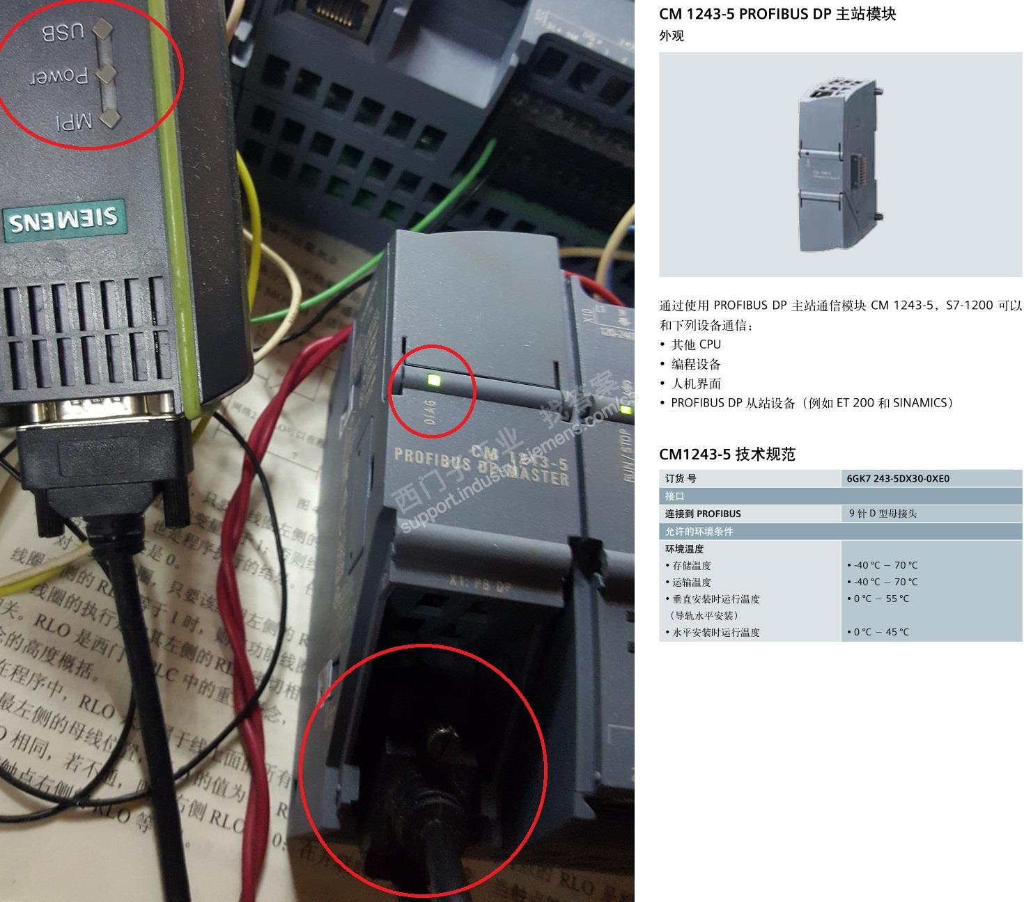

请看图,不能用USB PC适配器和CM1243-5 DP主站模块给S7 1200下载程序,程序里组态正常且在线可以正常识别模块,CM1243-5 上面诊断指示灯显示正常,
但是usb PC适配器接上以后上面的灯不会亮,但是官方说明是可以通过dp口与编程设备连接的,usb适配器是西门子原装的,在另外一台315-dp上正常使用,插上灯就亮了,可能会是CM1243-5的 DP口坏了吗?
