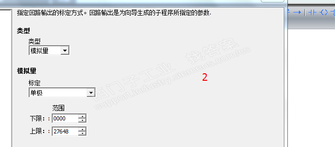

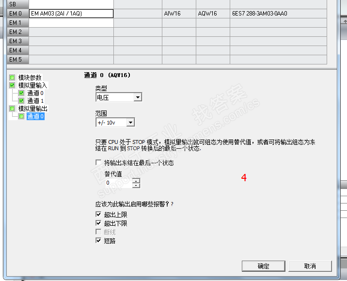

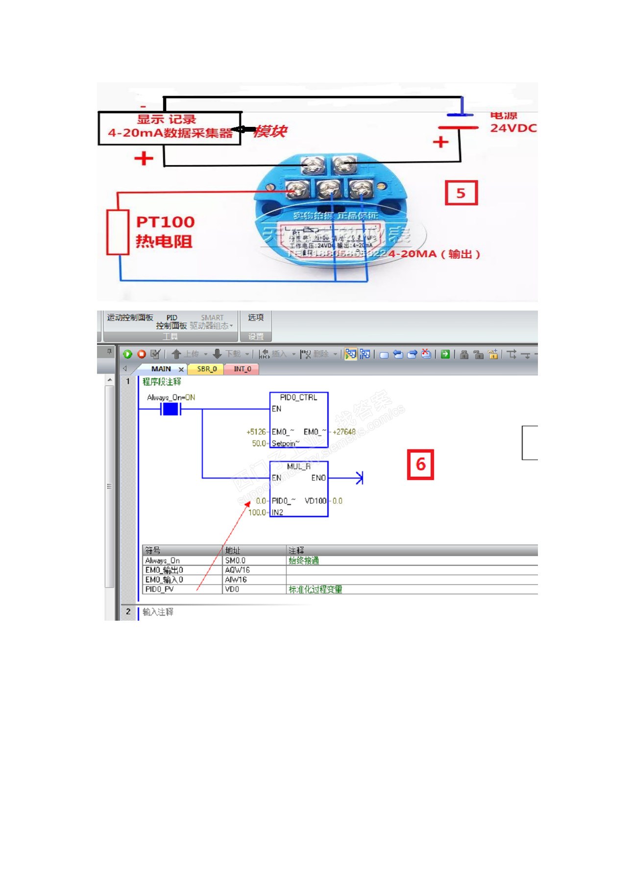

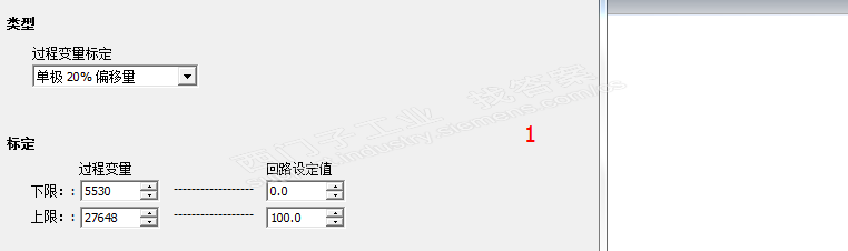

这是一个PT100的热电阻,跟一个变送器4-20MA输入,一个ST20 PLC,一个EM AM 03模块,帮我分析一下原因:AQW16无数量、标准化过程变量(vd0)无显示。
