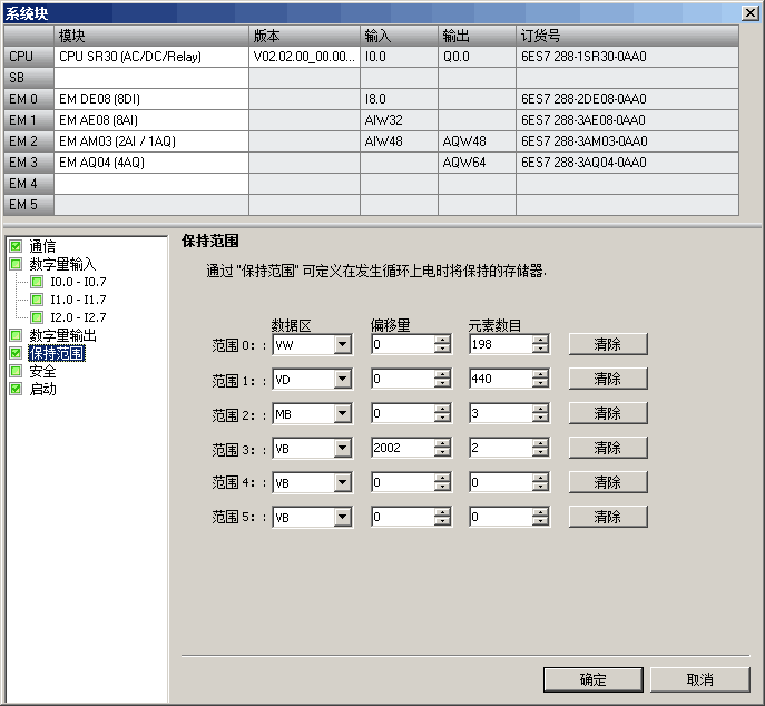

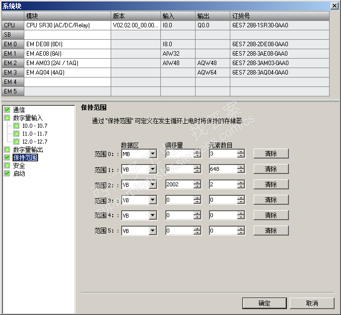

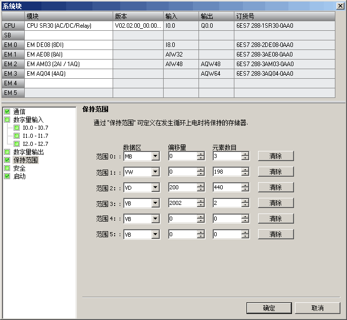

我设置了保持范围 第一次我设置的时候用了 VW  和VD  区, 可是诡异的是 我把V725.0置位后 PLC重新上电,这个位还为1不复位, 然后我又重新设置了保持范围这次只用了VB,这样设置后PLC重新上电后V725.0不在保持,请问是不是我设置的有问题? 两次设置方法请看下面图片。
这样设置V725.0就不会保持,可是这样设置对我想保持的VD  VW区的数据有没有影响?
1分不嫌少!

问题出在VD200   440这个地方。
