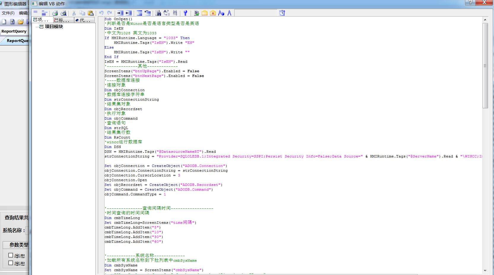

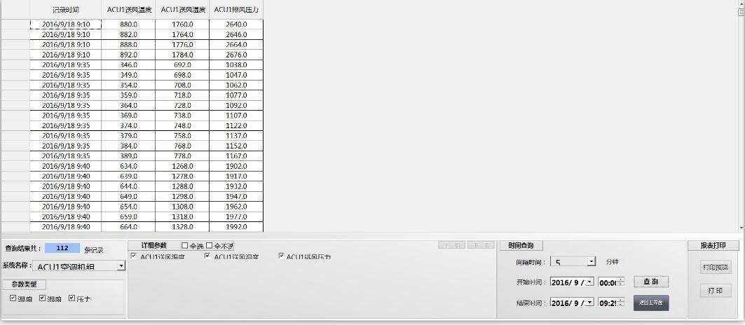

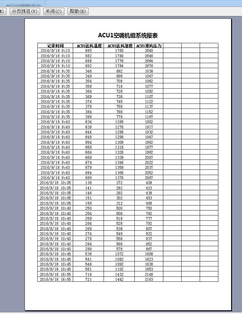

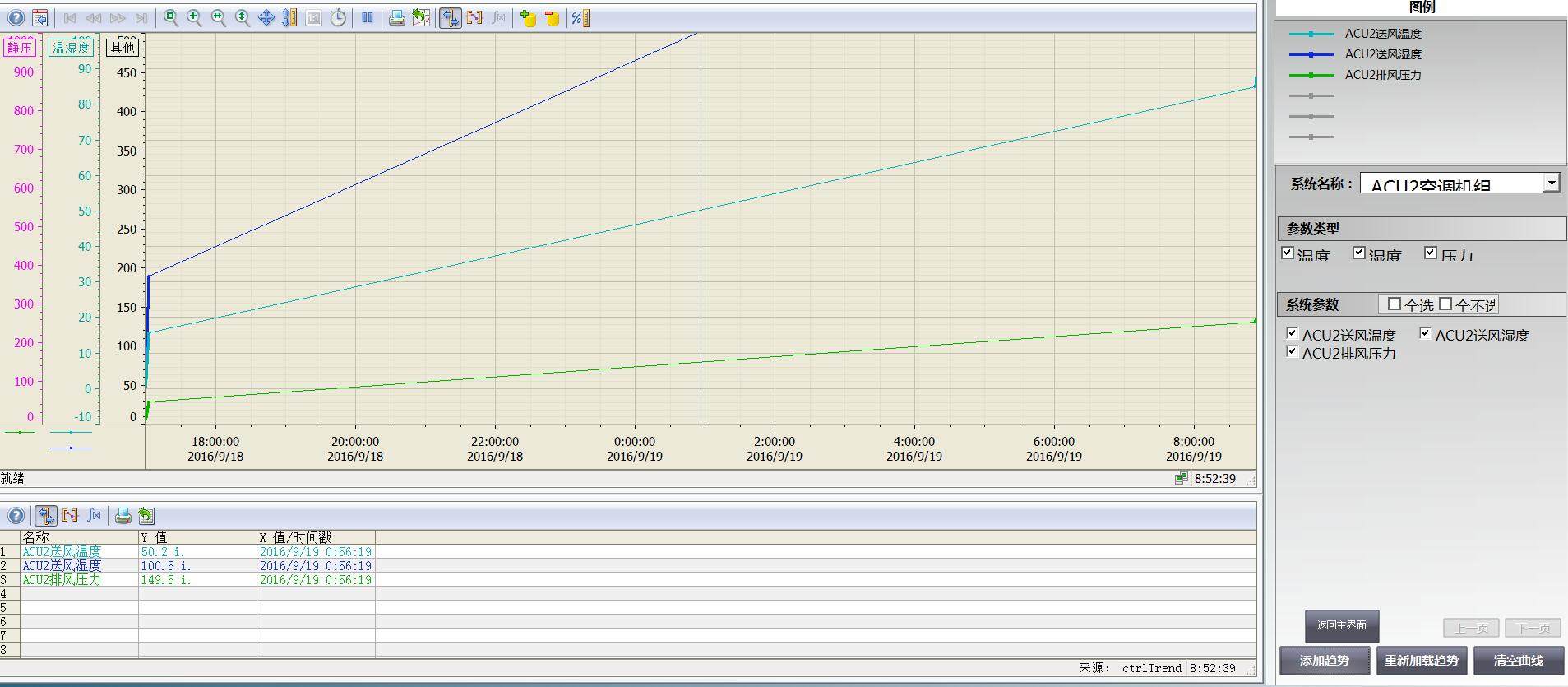

WINCC7.0通过用户归档读写数据库!入门经典!
WINCC用户归档和历史曲线的使用经典实例,一站到位式学习。深入理解用户归档和历史曲线!
1.通过选择参数与时间范围查询历史数据所示:
2.打印预览
3.历史曲线通过添加曲线:
4.全部数据都是通过脚本实现;并有详悉的注释;让自己成为wincc的高手。
