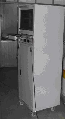

外型照片

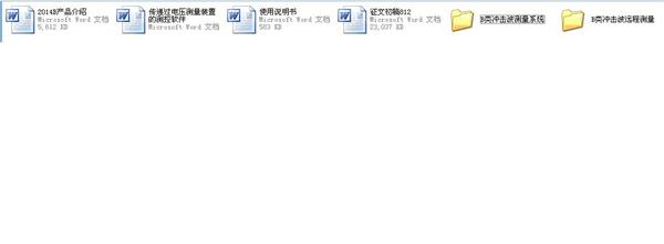

技术资料:基于Lab VIEW 8.6的互感器传递过电压测量控制系统  征文获奖
   传递过电压测量装置的测控软件        发表在<<仪器仪表学报>>

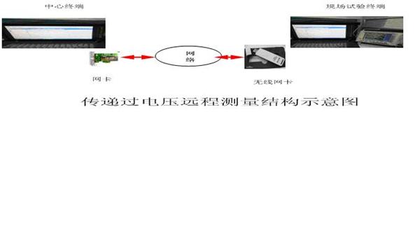

B类冲击波传递过电压试验远程测量软件

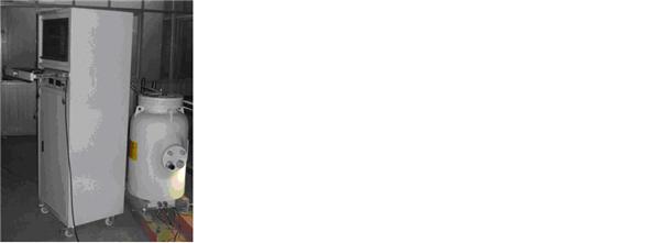

现场摸拟试验平台照片
电子文档
附录

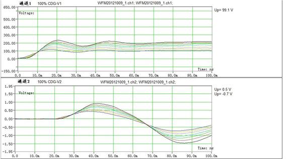

现场试验及结果
图    GIS电压互感器传递过电压十次测量
