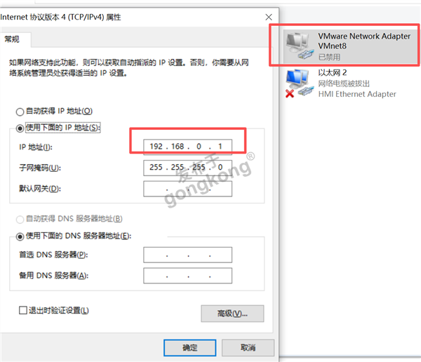

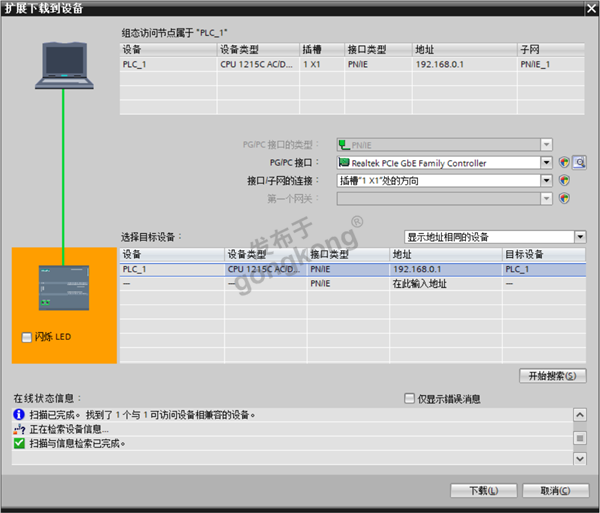

失眠的雨
  • 帖子:11帖 | 87回
  • 年度积分:31
  • 历史总积分:1246
  • 注册:2021年1月22日
发表于:2025-09-11 08:32:16
9楼
我最近也遇到了,弄了半天,最后发现是网络连接中,有个虚拟机的IP地址和PLC地址重复了,禁用后就正常了678b4ff0a49d0292335b003f40e31157.pngaa9aa4a39391876ee303becf1a72cf32.png
