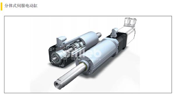

分体式伺服电动缸
SERAC. XHM –分体式伺服电动缸

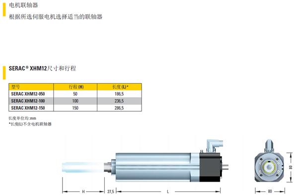

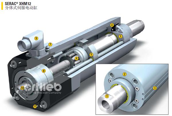

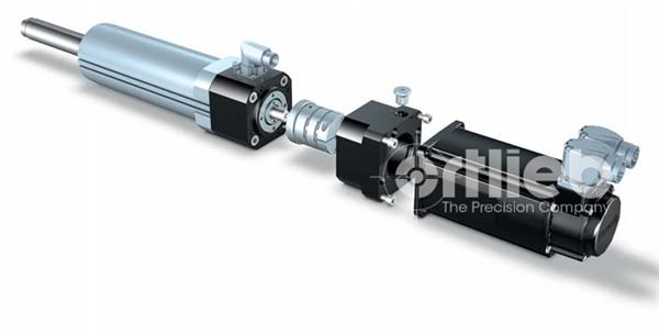

SERAC . XHM分体式伺服电动缸集成行星滚柱丝杠。联轴器配合法兰设计适用于各种伺服电机。

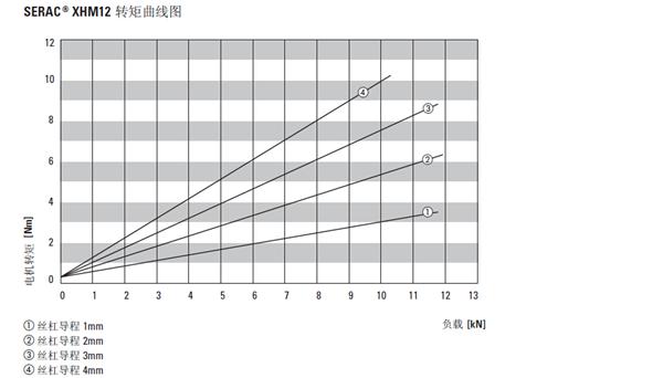

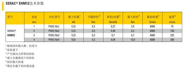

丝杠导程由 1mm开始,可以让相对较小的电机提供更大的推力。
产品概述:
· 推力可达12kN
· 丝杠导程 1mm起
· 结构稳固
· 集成直接位置测量
· 无轴向间隙
· 超静音
· 在导程较小情况下也具备较高负载能力(例如导程为1mm)
· 使用寿命长
· 免维护
