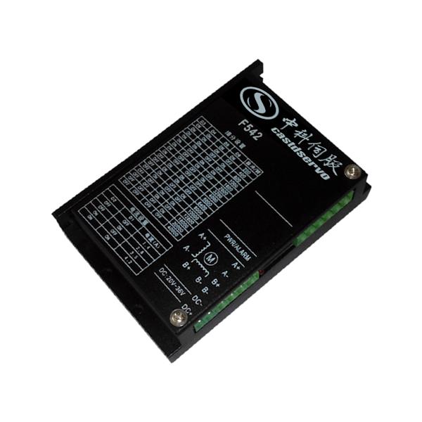

步进电机驱动器型号   中科伺服
1:3F22E0、3F2298、3F2278、3F860、3F556、3F542、F1178、F856、F556、F542、F540、F306、F320
3F2298
       1、表示相数,3表示3相
       2、F表示步进驱动器
  4、22表示电压220V
       3、98表示电流9.8A
2:F3922、F3722L、F3722、F3722A、F3722M、F368、F3522A、F3522H、F3522、F2611、F268C、F875、F556、F256B、F265、F255、F235B、F245、F223
F 3 5 2 2
  1、F表示步进驱动器
  2、表示相数,2表示两相,3表示3相
  3、5表示电流5A
  4、22表示电压220V
