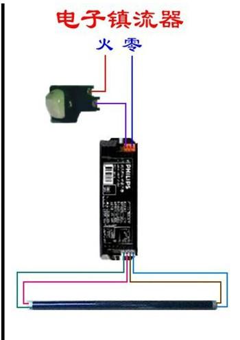

2014.4.12上午,车间有个灯不亮,一个电工去维修,打开防爆开关时候兹兹声音,怀疑开关坏了,电工比较专业,穿着绝缘鞋 和工作服,拿电笔测试了下电笔没有反应,认为没有电,准备更换新的,线头不包上,正巧我路过问了下他说没电,漏保也没有断电,一般开关控制的是火线,大家都知道,难道控制的是零线么?不可能吧,试着把2个线头搭了一下 灯居然亮了。。。唉,可怜  差点出事
