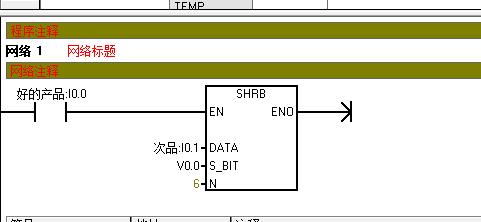

案例二
产品检测分拣机,输送带上的产品经过一台检测装置时,检测装置输出检测结果到I0.0,有产品时I0.0为1。I0.1检测产品的好坏。若I0.1为0则产品为好,若I0.1为1则产品为坏。在第6个产品位置有一个推产品的气缸。若检测的产品为坏时,到达第6个产品为止时。Q0.0输出,气缸动作,产品被推出,2秒后Q0.0输出0,气缸退回。传送带继续工作,进行产品的检测。

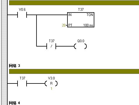

8楼的q0.6下降沿用得好。我顶你。

这个方法怎么样呢

崔探长t37t38是不是应该设5
ydkjdywym
  • 帖子:0帖 | 42回
  • 历史总积分:130
  • 注册:2008年10月03日
发表于:2014-01-27 07:12:36
27楼
2,3楼也有点问题。。。。。。。。
