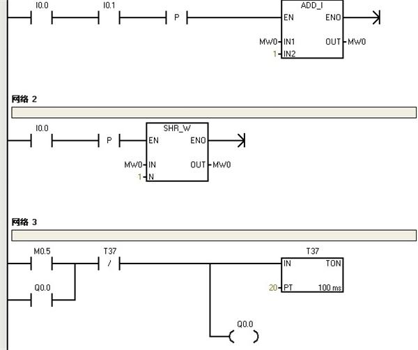

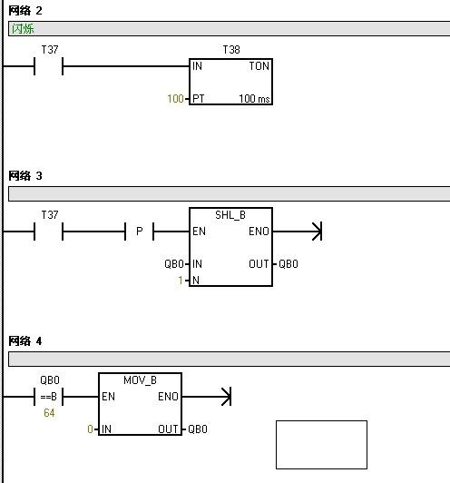

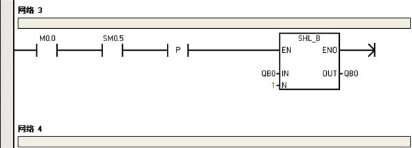

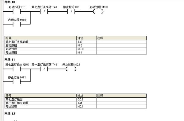

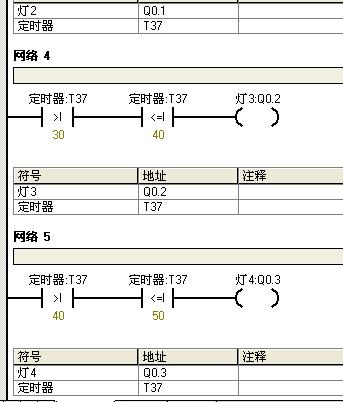

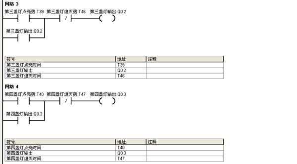

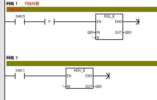

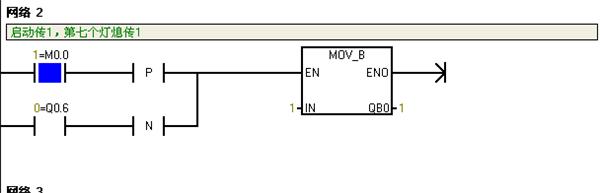

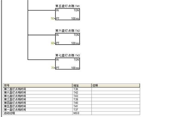

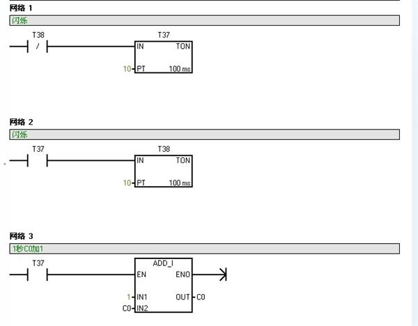

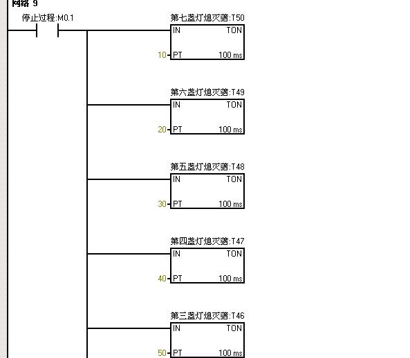

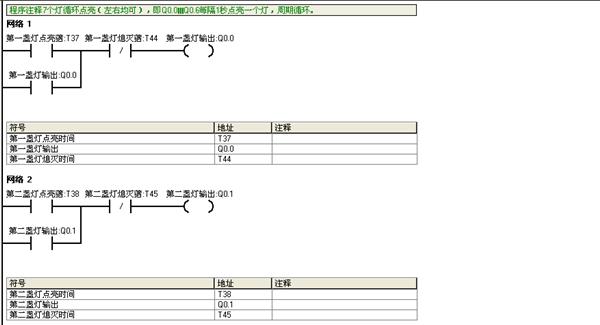

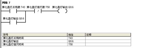

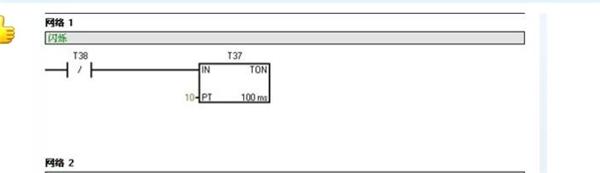

案例一
7个灯循环点亮(左右均可),即Q0.0———Q0.6每隔1秒点亮一个灯,周期循环。

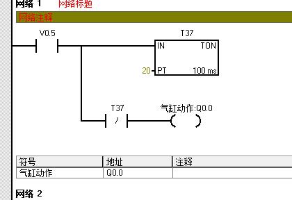

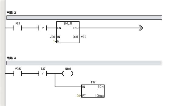

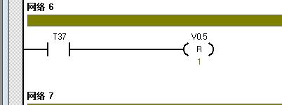

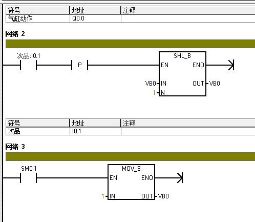

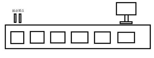

案例二
产品检测分拣机,输送带上的产品经过一台检测装置时,检测装置输出检测结果到I0.0,有产品时I0.0为1。I0.1检测产品的好坏。若I0.1为0则产品为好,若I0.1为1则产品为坏。在第6个产品位置有一个推产品的气缸。若检测的产品为坏时,到达第6个产品为止时。Q0.0输出,气缸动作,产品被推出,2秒后Q0.0输出0,气缸退回。传送带继续工作,进行产品的检测。

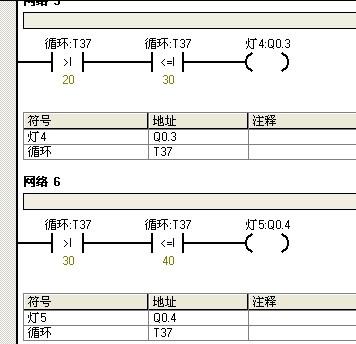

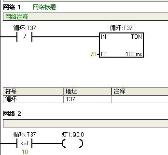

循环灯控制每隔1S点亮一次(工业帮作业练习)

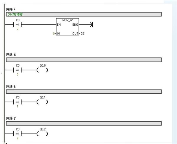

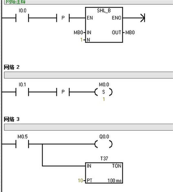

  • 注册:2014年1月16日
发表于:2014-01-16 20:19:55
6楼
回复内容:
对: 崔探长 kankan wo 循环亮灯 内容的回复!
网络3,T37后应该加P

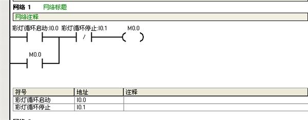

第一个作业

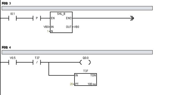

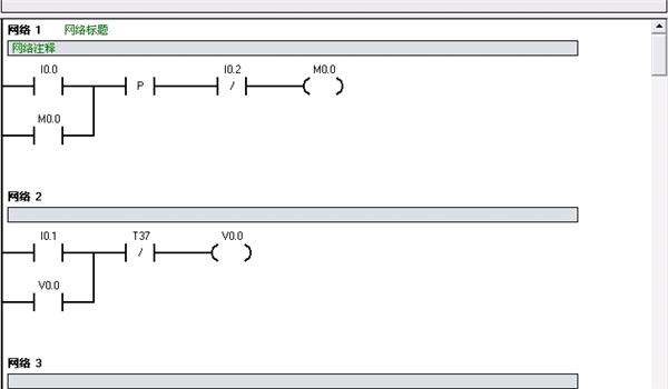

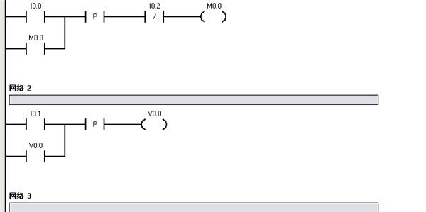

第二作业111
工业帮zcy
  • 帖子:0帖 | 14回
  • 历史总积分:16
  • 注册:2014年1月15日
发表于:2014-01-16 21:04:34
11楼
500老师,请指教

12楼
111111111111111111111
工业帮zcy
  • 帖子:0帖 | 14回
  • 历史总积分:16
  • 注册:2014年1月15日
发表于:2014-01-16 21:12:25
13楼
回复内容:
对: 工业帮zcy    500老师,请指教 内容的回复!
 应该是左移位

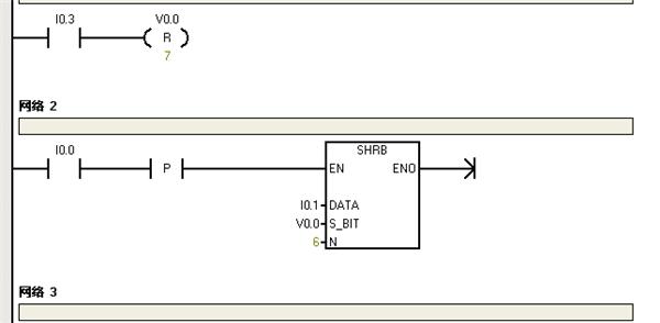

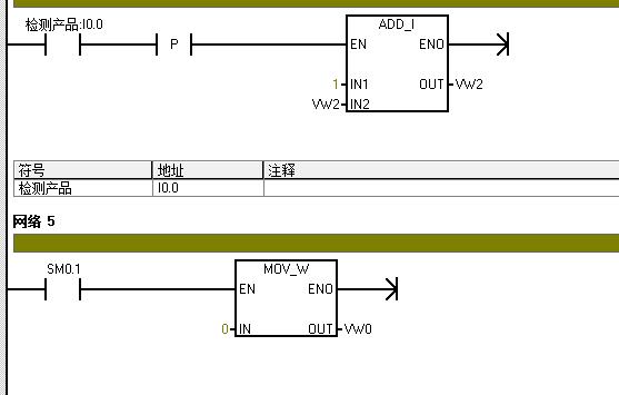

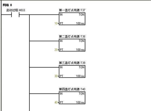

我这样的应该可以吧,我能提交吗
工业帮小江
  • 帖子:1帖 | 6回
  • 历史总积分:9
  • 注册:2014年1月15日
发表于:2014-01-16 22:07:53
19楼

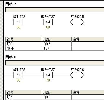

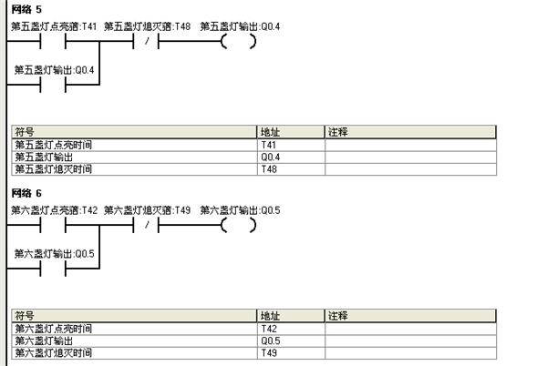

有无和好坏产品分手拣程序,这样写对吗
工业帮小江
  • 帖子:1帖 | 6回
  • 历史总积分:9
  • 注册:2014年1月15日
发表于:2014-01-16 22:08:48
20楼
有无和好坏产品分手拣程序,修改。
