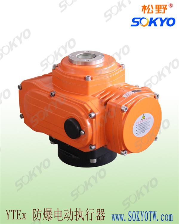

防爆电动执行器,YTEx-RS400防爆电动执行机构技术参数
产品型号:SY-YTEx-RS400
外形结构:标准式、直装式
防爆标志:隔离防爆标志、ExdsiⅡBT 4 b
工作电源:AC 220 V
电机功率:90 W
额定电流:0.64 A
标准时间/力矩:30 s / 400 Nm
可选力矩: 15s / 200 Nm , 60s / 400 Nm
回转角度范围:0 — 90 °可调
可选控制电路:伺服控制型:
整机重量:9.5 kg
绝缘阻抗: 100MΩ/500V
绝缘强度:1分钟 1500V
防护等级: I P 67   或  I P 68
安装方法:360 °任意角度安装
电气接口:G 1/2防爆堵头、电源线、信号线
环境温度:-30 ℃   —   + 60 ℃
建议配套阀门通径:软密封球阀≤1.6 MPa  DN125
                 软密封蝶阀≤1.0MPa     DN200
                 通风蝶阀  ≤ 0.3 MPa   DN350、400、450
