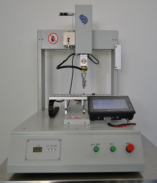

【产品说明】
●多轴联动机械手,全部采用精密步进马达驱动及先进运动控制算法,有效提升运动末端(烙铁头)的定位精度和重复精度(自动会原点无累计误差),实现3D空间任意焊点精确定位。
●整机采用嵌入式运动控制卡控制,可以选择单点/单次/循环焊锡作业。
●简单方便的编程方式,可以直接输入焊接点坐标,可以示教再现焊点位置坐标。示教编程操作简单,无需机械手编程方面的专业知识,使得新手很快的掌握操作要领。简单操作示教盒,即可引导运动末端(烙铁头)到达3D空间任意点位置,对操作人员没有特别技术和专业要求,实现编辑操作的人性化。
●烙铁组件可以任意角度、任意方位调节,控制烙铁组的R轴可以360度自由旋转。可以根据不同的焊盘和元器件任意设置送锡次数、预热时间和焊锡时间,实现一板多种焊点的复杂焊锡工艺,实现焊锡作业的多样化。

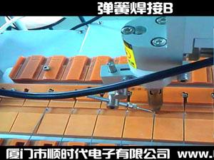

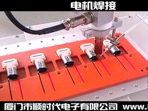

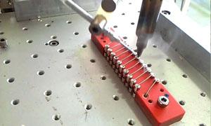

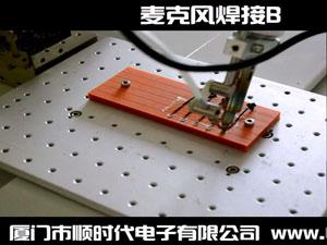

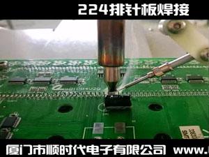

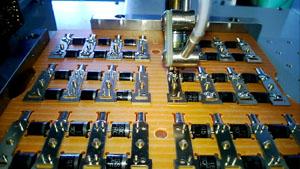

【焊接实例】
主要参数规格:
有效行程:X轴300mm、Y轴300mm、 Z轴100mm 、R轴 360°
最高速度:X轴500mm/sec、Y轴500mm/sec、 Z轴300mm/sec、R 360°/sec
最大焊接速度:1.5点/sec
重复精度:±0.02mm、R轴0.02°
驱动方式:步进电机+同步带
最大承重:基准板10Kg、Z轴2Kg
发热原件:高频涡流式
可调温度范围:200℃~480℃
焊接最大功率:150W
焊接方式:电焊、拖焊
编程方式:触摸屏编程并输入
程序容量:2G、80个程序2500点
电源:AC220V/50Hz
气源:0.6Mpa
外形尺寸:630mm(深)×480mm(宽)×680mm(高)
重量:约45Kg
