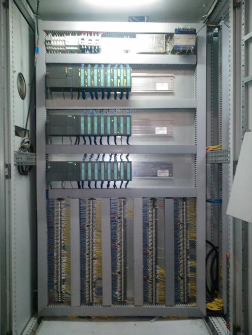

技改后图片:请大家给提提建议和意见,谢谢!!

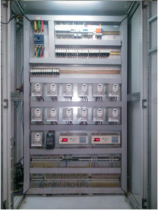

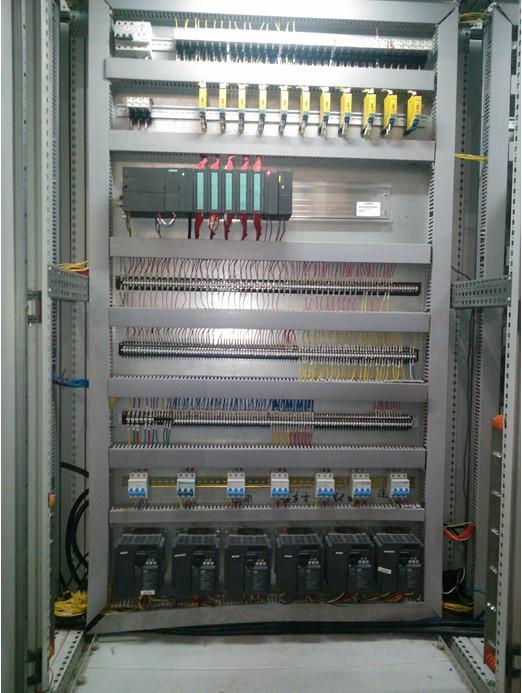

  几个柜子不一样呀 ???

导轨太长了,增加费用,浪费空间!

偶的感觉,挂S7-300的布局有点欠缺,导轨太靠左,导致右侧空余太多,可以向右考考,这样两边都有空间就显得美观一些。
PLC的挂载同样如此,卡件太靠左,右侧有太空闲,如果这样偶感觉还不如把这个导轨截断了,显得更美观。
也许是控制柜太宽,反正闲的不成比例。
你看正常的一个控制柜,其西门子的PLC导轨正好卡在线槽之间,余量很少的空间,显得美观整洁,而楼主的控制柜显得太宽,造成美观下降。
偶的建议,楼主可以把控制柜的布线槽盒一分为二,左侧安装PLC及导轨,右侧安装电源、空开以及其他的电气设备。
