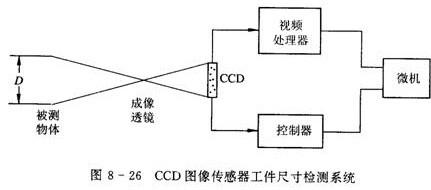

       图 8 - 26 为应用线型CCD图像传感器测量物体尺寸系统。物体成像聚焦在图像传感器的光敏面上,视频处理器对输出的视频信号进行存储和数据处理,整个过程由微机控制完成。根据几何光学原理,可以推导被测物体尺寸计算公式,即D=np/M
       式中:n——覆盖的光敏像素数;
         p——像素间距;
         M——倍率。
       微机可对多次测量求平均值,精确得到被测物体的尺寸。任何能够用光学成像的零件都可以用这种方法,实现不接触的在线自动检测的目的。
