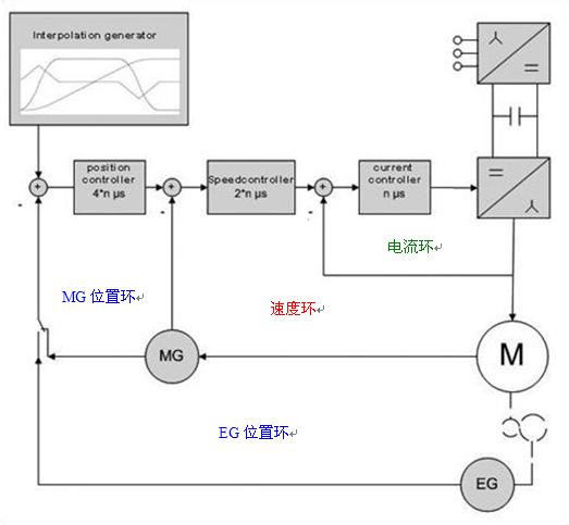

请教笨鸟EG和MG各是什么 点击:1968 | 回复:38

这个MG就是旋变,EG是编码器?

MG應該是發電機做為電流環
EG應該是編碼器 做為速度環

引用 笨鳥慢飛 的回复内容: MG應該是發電機做為電流環EG應該是編碼器 做為速度環
1、“MG應該是發電機做為電流環”错误,应该是测速发电机做反馈的“速度闭环”、“位置环”!
2、“EG應該是編碼器 做為速度環”错误,应该是编码器检测脉冲为反馈的“位置环”

这次刘老师正确,MG是速度反馈,EG是位置反馈。

猜测一下:
MG好像是电机本身的编码器测量装置;
EG像是辅助测量装置,可能是装在最终机械系统上的编码器,用于消除中间传动装置的误差,构成全闭环系统。

1、如图电流环、速度环、位置环;
2、位置环,不是“PID闭环”,只是个给定与反馈的比较逻辑判断;

我怎么感觉都是E文没有学好,图上不是用英文写着位置控制器,速度控制器,电流控制器。

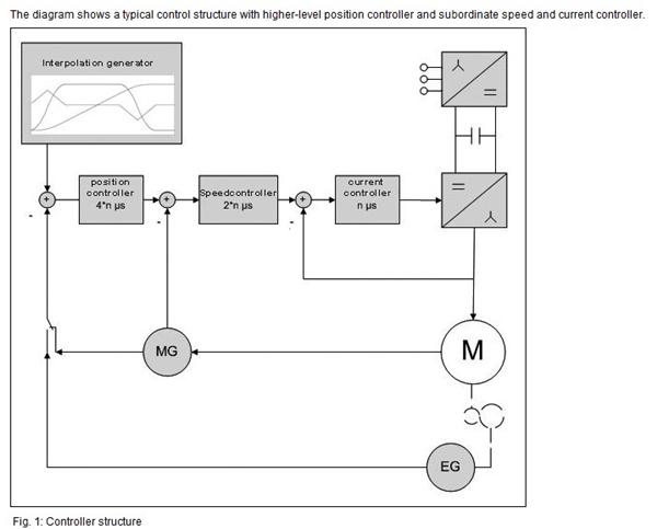

楼主的图叫做位置随动系统简图,有三个内外环控制组成,电气结构不在乎AC或者DC,这完全是张概念图。过去的连续串行控制用的是这个概念,同样现在的断续控制用的也是这概念,只不过是模拟串行控制方式和现在计算机断续数字量控制区别都可以这样理解。
