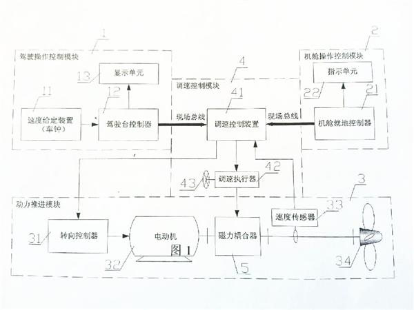

   为解决上述技术问题,本发明船舶电力推进系统包括驾驶操作控制模块、机舱操作控制模块和动力推进模块,所述驾驶操作控制模块包括速度给定装置、驾驶台控制器和显示单元,所述速度给定装置输出端连接所述驾驶台控制器输入端,所述驾驶台控制器信号输出端连接所述显示单元输入端;所述机舱操作控制模块包括机舱就地控制器和指示单元,所述动力推进模块包括转向控制器、电动机、推进装置和速度传感器,所述转向控制器输出端连接所述电动机信号输入端,所述速度传感器设于所述推进装置转轴上,本控制系统还包括调速控制模块和磁力耦合器,所述调速控制模块包括调速控制装置和调速执行器,所述驾驶台控制器和机舱就地控制器分别通过现场总线连接所述调速控制装置,所述调速控制装置输出端分别连接所述转向控制器输入端和调速执行器输入端,所述磁力耦合器设于所述电动机转轴与推进装置转轴之间,所述调速执行器与磁力耦合器通过机械连接。所述速度传感器信号输出端连接所述调速控制装置的信号反馈输入端。
   进一步,上述调速执行器包括一人工手操轮,所述人工手操轮连接所述调速执行器。

                                        图1:本发明船舶电力推进系统的原理框架
    当船舶驾驶员通过速度给定装置发出指令后,驾驶台控制器将控制指令通过现场总线送到调速控制装置,同时在显示单元显示相应的数据和状态,调速控制装置同时接受船舶的航速信号和来自速度传感器的推进装置的转速作为反馈信号,经过运算处理后,发送调速控制信号到调速执行器,由调速执行器来驱动调速型磁力耦合器的磁力耦合间隙,使电动机的恒定输出转速调整到需要给定的转速,并带动推进装置推使船舶实现电力推进。    按照规范,本系统还包括一个机舱操作控制模块和一个人工手操轮,机舱操作控制模块由机舱就地控制器和指示单元构成,机舱就地控制器通过现场总线连接调速控制装置,实现船舶航行在机舱内控制,同时船舶航行的相应数据和状态在机舱内的指示单元显示;而人工手操轮在系统故障时依然可以通过调速执行器控制船航行,确保船舶的航行安全。    本系统的驾驶台控制器和机舱就地控制器与调速控制装置之间采用现场总线连接,可以接受来自船舶驾驶台及机舱的控制指令,并调速控制装置接受船舶航速信号和速度传感器检测的推进装置转速反馈信号构成闭环控制系统。实现在不同工况下对调速磁力耦合器的控制处理,以保证船舶的电力推进。

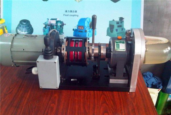

                                                      图2:该发明系统的模型照片
