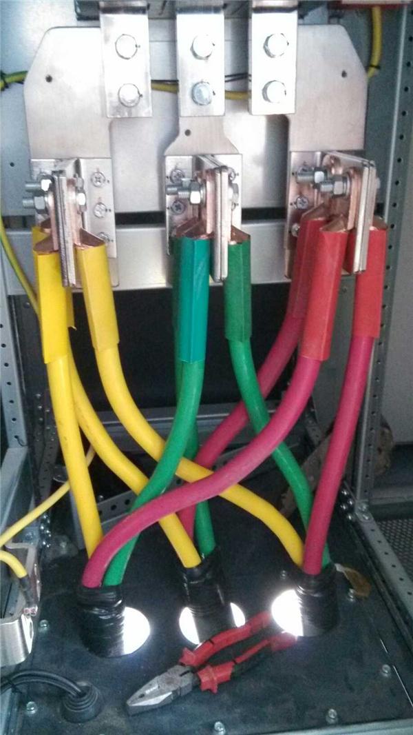

一次接线图片欣赏 ,以前都是二次的,这回来个一次的。

下图中的热缩管都还没有缩起来,容易移位。

进出线电缆要一定固定牢靠,血的教训哦

下图应当还在安装中;
钳子的绝缘,似乎损坏了。

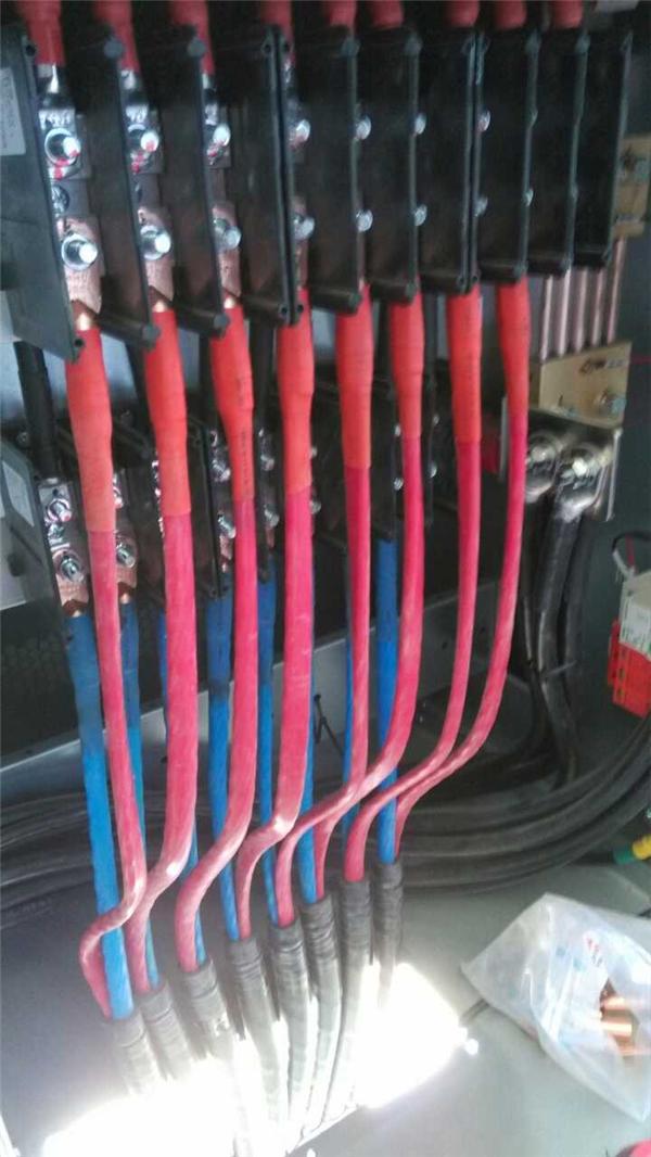

上图的怎么是红、兰线啊,黑线是单独的,怎么情况?

一次线工艺不错,不过你的柜子的进线口要封堵一下,这样可以防止小活的东西进入或者也可以防尘。

电缆应该做电缆头,还应该用件板把在箱子上固定,热缩管也没有缩。要是在要求严的地方这都是不行的,起码在我们单位这样是不行的,交不了工

出口的护套哪里去了啊??????
