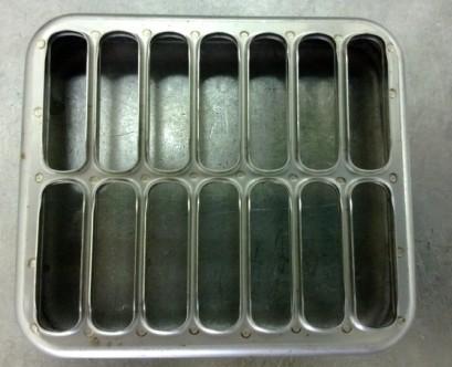

两轴伺服带动工件在平面坐标进行自动电阻点焊,要求位置误差小于0.1mm,速度越快越好。
本来想买直角坐标机器人,报价要将近5万(500mm的行程,120w的电机),价格太贵不能接受。
现想自己做系统,初步选择两种方案:
1、台达DVP20PM+台达B2伺服电机2套
2、ADT-8840以太网四轴脱机运动控制器+台达B2伺服电机2套
这些产品本人都没有用过,请高手指点方案的可行性及优劣,或者其他方案的推荐!
谢谢!

上面图上点电阻焊点与点之间的距离不到10mm,没办法同时点焊的,还有,要能焊几种不同工件的,还是需要能编程的
