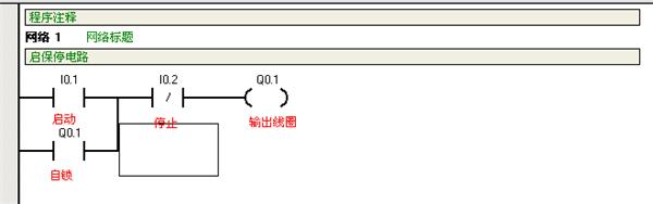

SIEMENS S7-200CN

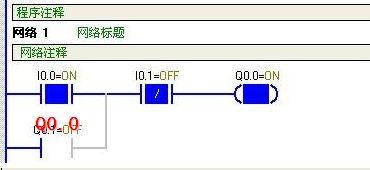

第一嗰图是自锁电路,但不知道为什么Q0.1就是不通电(此图是我在CPU通电的情况下截的图) 难道我画错了?

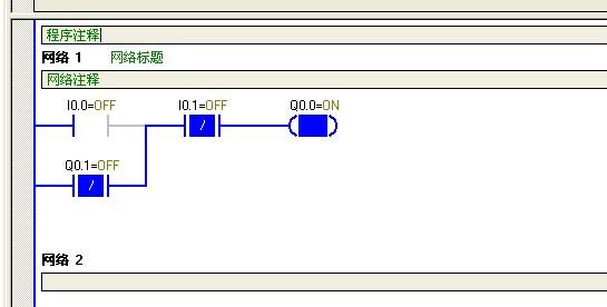

有人说是什么双线圈,这个CPU是新的,应该不会吧。第二嗰图我试了下,Q0.1换成常闭,又可以了。请教各位大神了,哪里出问题了?还是真要清除PLC?新手,很多真不懂,谢谢!!!

没有看到任何使得Q0.1得电的条件

自锁电路,楼主这个是简单的启停电路。
为什么用Q0•1
用Q0•0吧。

楼主应该是画错了吧。自锁电路的话,应该是同一个线圈和触点啊。怎么可能Q0.0的线圈和Q0.1的触点呢。

你这个电路一开始常闭Q0.1就一直处于0状态,当然不得电,是不是想画启保停电路嘛。用二楼的。

搞错了,用Q0.0来自保,如果用Q0.1你就停不下来的

自保点的和输出点不是一个线圈,类似不是一个接触器,所以不是自保

谢谢大神,今天试下了,OK了,灰常感谢!

同一个线圈一个常开一个常闭肯定不能两个同时闭合了!

这个是我画的启保停电路,利用输出线圈的常开触点进行自锁。希望对你有帮助。
