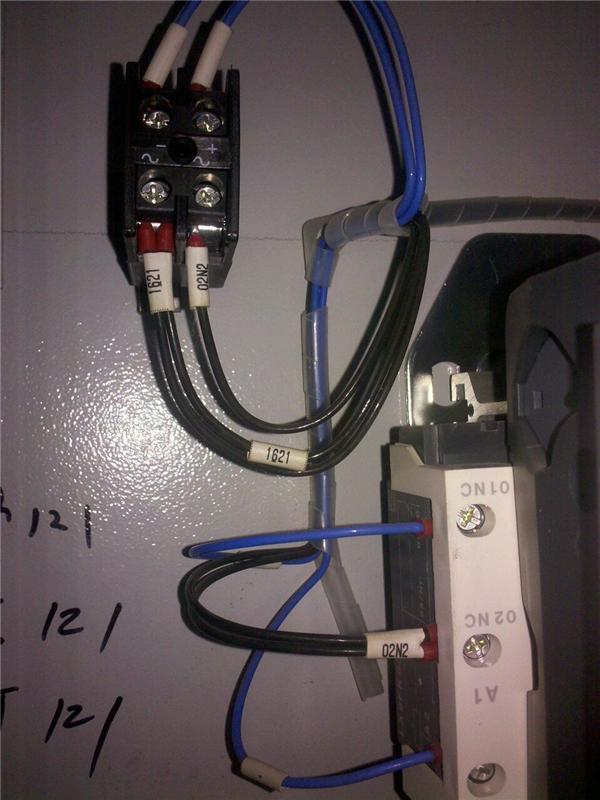

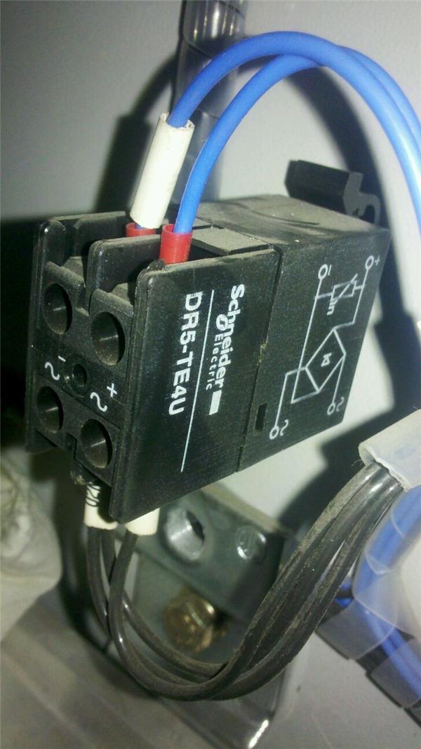

施耐德接触器上方的据说是整流器器的东西 有什么作用  附
下图

       里面串联了二极管和电阻。因为接触器断开时,会有反向峰值电压,二极管加电阻电容,就是一个RC阻容,有这个,可以吸收反向峰值电压,不会烧穿直流线圈。保护接触器线圈的。

接触器是直流电磁铁,交流控制电源经整流后供给线圈。

起阻流作用。接触器通电时电流先经过(你说的整流器)然后电流在通过接触器线圈。反之,断电时先经过线圈在通过(整流器。)
