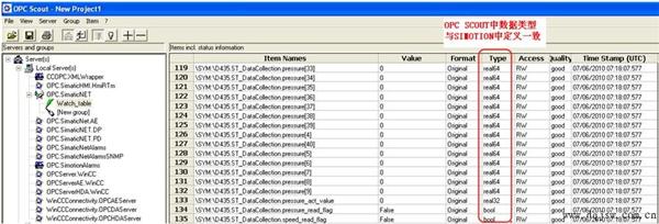

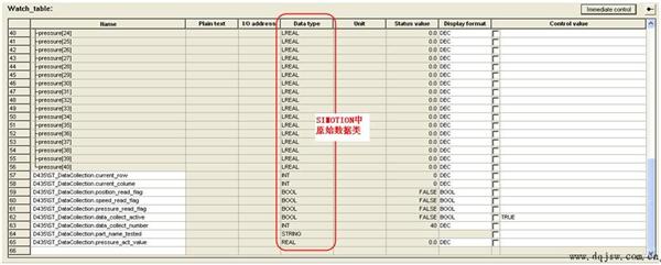

问题1:在SIMOTION Scout V4.2中定义的原始数据,导入到WinCC V7.0 SP3后数据类型全部丢失,全部变为signed 32-bit value,并且只有在WinCC中手动修改成原始定义数据类型才能正确读写。如下图所示:
经检查,当用Symbol File Configurator打开使用SIMOTION Scout导出的符号表时,Data Type一列中出现了VT_Empty(0x0000)。
解决方案: 使用SIMOTION Scout V4.2 SP1重新导出符号表后,然后在WinCC中导入,一切正常。

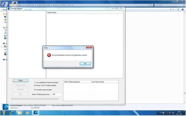

问题2: SIMOTION Scout V4.3 SP1 Update3导出OPC符号表ATI格式文件,在WinCC V7.0 SP3 Update1中导入时报错,如下图:
德语提示“文件格式不正确”。
在SIMATIC NET的Symbol Editor中打开该ATI文件报不兼容的错误,OPC Scout监控报Item类型未知的错误。
解决方案: 在SIMOTION Scout中,将需要监控的变量添加到Watch Table中,导出OPC变量时选择SIMATIC NET V7.x/V8.0和Watch Table(STI格式),然后在WinCC中导入,一切正常。
