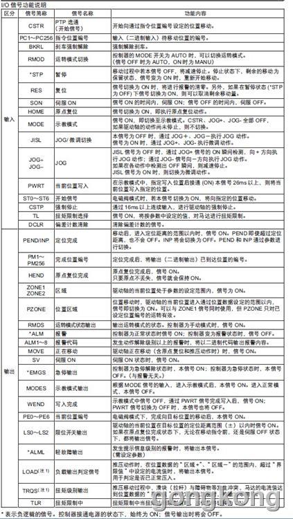

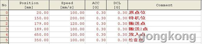

请问各位大神,国产伺服里有没有类似于IAI或SMC的PIO控制方式的?也就是位置参数是写在控制器里的,外部控制只是开关量组合1号点,2号点,然后驱动电机,电机就往写在参数里的1号点或2号位置跑
如下图,IAI是PC1-PC256组合成一个数字(如5号点),然后CSTR执行时电机运动(往5号点参数)

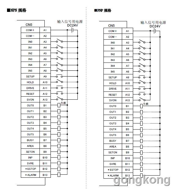

           SMC里的IN0-IN5组合成数字,然后DRIVE执行ON时电机运动至组合数字的点运行
