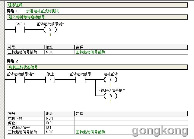

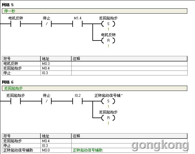

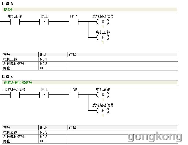

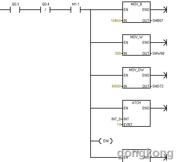

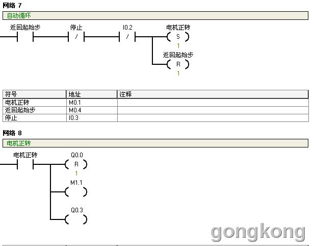

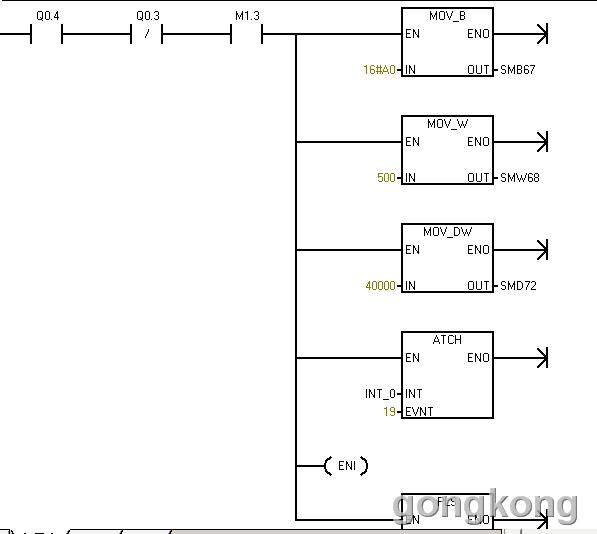

刚开始接触西门子的步进电机,在网上学了点,请问本程序是否可以完成:启动后电机开始以一定的速率正转20s,停1s;接着以另一个速度反转20s,停1s。如此反复,知道按下停止开关。
希望大家多多指点,批评改正。
