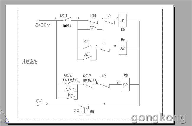

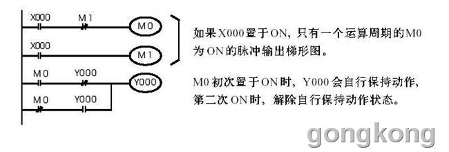

1个开关
3个接触器按
一下开关电机转再按一下电机停,此
电路怎么画请各位前辈指点。

发表于:2013-01-05 11:13:10
看下这两个图片上的内容

单按钮启停,坛子里找一下,看到过好几遍这样的贴了
