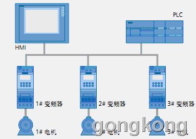

②串口通信
S7-200 SMART CPU 模块均集成 1 RS485 接口,可以与变频器、触摸屏等第三方设备通信。如果需要额外的串口,可通过扩展 CM01 信号板来实现,信号板支持RS232/RS485自由转换,最多支持 4个设备。
串口支持下列协议
· Modbus-RTU
·  PPI
·  USS
·自由口通信

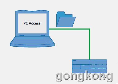

③与上位机的通信
通过 PC Access,操作人员可以轻松通过上位机读取 S7-200 SMART 的数据,从而实现设备监控或者进行数据存档管理。(PC Access 是专门为 S7-200 系列 PLC 开发的 OPC 服务器协议,专门用于小型PLC 与上位机交互的OPC 软件)
