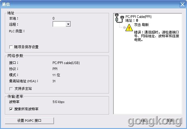

1、PPI协议是专门为西门子S7-200PLC开发的通信协议。西门子S7-200 CPU的通信口(Port0、Port1)支持PPI通信协议,西门子S7-200的一些通信模块也支持PPI协议。Micro/WIN与CPU进行编程通信也通过PPI协议。
编程时西门子PPI电缆使用方法
  进入 STEP7 Micro/WIN 编程软件中的“设置 PG/PC 接口”,选中“ PC/PPI cable ( PPI )”条目后点击“ Properties… ”按钮。
  在“ Local Connection ”的下拉框中选中“ USB ”选项。
  在“ PPI ”的 Station Parameters 设置中进行如下设置: Address : 0 , Timeout : 1s
 在“ PPI ”的 Network Parameters 设置中根据你的需要可选择以下通信协议的任何一个:
 高级 PPI   :勾选 Advanced PPI 复选框;
   多主站 PPI :勾选 MultiplemasterNetwork 复选框;
   普通 PPI   :不勾选以上二个复选框,这是默认的选项。

2、自由口:
S7-200 CPU的通信口可以设置为自由口模式。选择自由口模式后,用户程序就可以完全控制通信端口的操作,通信协议也完全受用户程序控制。
S7-200 CPU上的通信口在电气上是标准的RS-485半双工串行通信口。此串行字符通信的格式可以包括:
一个起始位
7或8位字符(数据字节)
一个奇/偶校验位,或者没有校验位
一个停止位
自由口通信速波特率可以设置为1200、2400、4800、9600、19200、38400、57600或112500。
凡是符合这些格式的串行通信设备,理论上都可以和S7-200 CPU通信。
自由口模式可以灵活应用。Micro/WIN的两个指令库(USS和Modbus RTU)就是使用自由口模式编程实现的。

现在我的s7 200也连不上step 7.双击没反应
