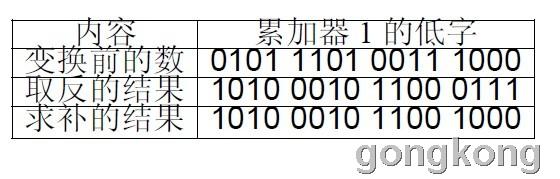

取反与求补指令
语句表指令梯形图指令说明
INVI     INV_I           求累加器1 低字中的16 位整数的反码
INVD    INV_DI         求累加器1 中双整数的反码
NEGI    NEG_I          求累加器1 低字中的16 位整数的补码
NEGD   NEG_DI        求累加器1 中双整数的补码
NEGR   NEG_R         将累加器1中的浮点数的符号位取反
                                         取反与求补指令
L MD20 //将32 位双整数装入累加器1
NEGD //求补
T MD30 //运算结果传送到MD30
