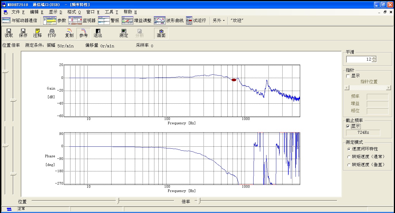

不知道啥原因,在工控网发不了图片(我已经是VIP了),只好把图片发到别的网站再转一下,大虾看下该曲线表征了那些物理量?对伺服的调节有什么指导意义?谢谢!
电机为松下A5伺服,功率400W, 经过80:1行星减速机,再通过同步带驱动一直径100mmm,长约450mm的钢辊。

小弟原先学过一点控制原理,这两张图中,最关键的是第一张图。因为不知道你大的图是哪一环路(速度环还是位置环)的特性,所以只能大概猜测,此外我也不知道你这个是开环的特性还是闭环特性(个人感觉是开环的)
第一张是幅频特性图,你可以看到他有两个尖峰,其中一个小一点,一个大一点,前面小一点的尖峰是应该是电气震荡点,后面大尖峰可能是机械谐振点,这两点附近系统的增益会突然增大,导致稳定性很差。所以您设计系统应该尽量避开这两处。
第二张图是相频特性,他代表的是系统随不同输入信号的相位移,当相位移达到了-180°的时候,负反馈变为正反馈,系统彻底的不稳定了,一般我们选取相位移大于等于-90°的区间,这样可以留有足够的稳定裕度,保证系统是动态稳定的。
综上所知,为了使得系统有足够的稳定性,建议您在调整该环路PI参数的时候,特别是P参数的时候(单位大多是频率Hz),应保证P参数的再小于发生震荡的频率的基础上,尽可能的大一些。注意,频域特性上面的横坐标单位恰好就是频率hz,但他的分布并不是线性的。而是依据对数规律的,具体内容可以参考自动控制原理。

请问楼主“经过80:1行星减速机,再通过同步带驱动一直径100mmm,长约450mm的钢辊。”这类传动机构的谐振频率一般都在1000Hz以上吗?个人从未接触过此类应用~~ 我觉得,如果能测得开环频率特性,对伺服调节的指导作用会更好理解一些~~

又仔细考虑了一下,感觉第一个400Hz左右的突起貌似减速机与钢辊连接的谐振频率,而第二个更高频率处的突起貌似是减速机本身的谐振频率?无法确定,请高人指点~~~~还有,请问楼主,图2是在图1基础上设置了陷波滤波器吧?

这个是根据松下的软件测定的频率特性曲线,软件设定的条件是以 0 速度为基准,50RPM的振幅进行震荡,进而测定的频率特性曲线, 为速度闭环。 to 当时明月, 这两张图是测的两台机器的辊子(分别测的),我都选择了陷波滤波器……不知道您从那方面看出来的? 谢谢大家

忘记了,开环特性应该是无法直接测试出来的,所以只可能是闭环特定。闭环特性的话,应该以第一张图为准,避开增益过高的点。

引用kyo2000652 的回复内容:
即便是开环特性,在闭环时也是可以测出来的,当然,一般需要各厂家自家的软件相互配合测试~
原来是两个辊子的图~~比较两图在带宽频率(图中红点所示截止频率)后的曲线,图2的相位滞后图1,幅值小于图1,所以才妄猜是加了滤波器,谁知原来是不同的两个轴哦,呵呵,见笑了~~
至于如何判断是否使用了陷波器,我想也许能从相频特性猜测一二。貌似现在常用陷波器的实现,都会导致相位超前畸变的。不过,即使没有陷波器,谐振频率处也常常会伴随相位超前畸变。
就伺服调节的指导意义来说,闭环特性上有这么几个关键指标:带宽频率,谐振频率,谐振峰值
带宽,即图示截止频率(个人习惯将开环幅频特性的0dB交叉频率叫做截止频率),表征系统的快速响应性能,带宽越大,响应越快,当然,抗扰性能也会更优良~总之,带宽可看做是衡量系统性能的综合指标~
谐振频率(在这里的图上,可以抛却物理成因,将所有幅值凸峰点均看做谐振频率,说法不严谨,高人勿拍砖~),结合谐振峰值,可以指导我们设置低通滤波器的截止频率或带阻滤波器的中心频率、频带宽度和衰减系数
还有就是带宽频率内的谐振频率和谐振峰值的应用了。二阶系统闭环幅频特性中常说+/-3dB指标,-3dB对应带宽频率,而+3dB就对应谐振峰值(Mr),它是系统稳定程度的指标,只有小于+3dB的系统稳定性能才会很好。楼主图中带宽频率内特性与二阶系统基本相同。Mr越大,阶跃响应的超调就越大,Mr达到5dB的系统,超调量可能超过50%。因此,在伺服系统调试时,要使Mr小于4dB才好,不允许超调时,必须保证没有凸峰,即0dB。
另外,在PI控制器的参数优化设计时,工程上有所谓最小Mr指标法,其实就是将系统开环幅频特性的0dB穿越频率设计在谐振频率点处,以限制Mr,同时又保证足够的带宽,以在快速性和稳定性之间取得折衷。有不少驱动器的比例增益之所以有Hz的单位,就是因为在理想条件下,它代表开环截止频率。
还有,相位滞后180度,并不一定使系统变得不稳定,只有当系统增益为0dB,且相位滞后180度才会不稳定~~

开环特性一般不好测试,一个重要原因是开环部分往往有积分和饱和环节,不便于测试,纯积分环节对于含有直流分量的信号有无限大的增益,会产生输出饱和(实际中不易避免直流分量)。而闭环后纯积分的环节会被消掉,呈现出类似滤波器的特性(低频增益不会太大)。所以大多采用闭环频响。
我刚有一个问题说的不太准确,实际上,比例系数P的调整影响的应该是第一个小尖峰的高度,所以才有了楼上提到的+/-3dB指标,比例系数越大这个尖峰的高度越高,产生的超调越大,但带宽更宽。所以要保证的P的数值合适。值得注意的是,在开环传递函数中,P能够跟带宽的关系更明显一点(可惜这个是闭环特性)。所以对于第一个尖峰可以选择合适数值的PI参数让其数值合适。但对于第二个尖峰,却主要考虑用陷波滤波器去除,滤波器的中心频率应该在幅度最大的点附近。
刚还说错了一个问题,因为把他看成开环频响了,所以-180°是正反馈的论述不成立,这个是闭环响应,特此更正。
但如果对于实践的话,主要还是依据实际调试的效果确定PI参数,毕竟频域图只是个参考,建议楼主多多实践,思考,控制理论对于应用更多的是参考。
