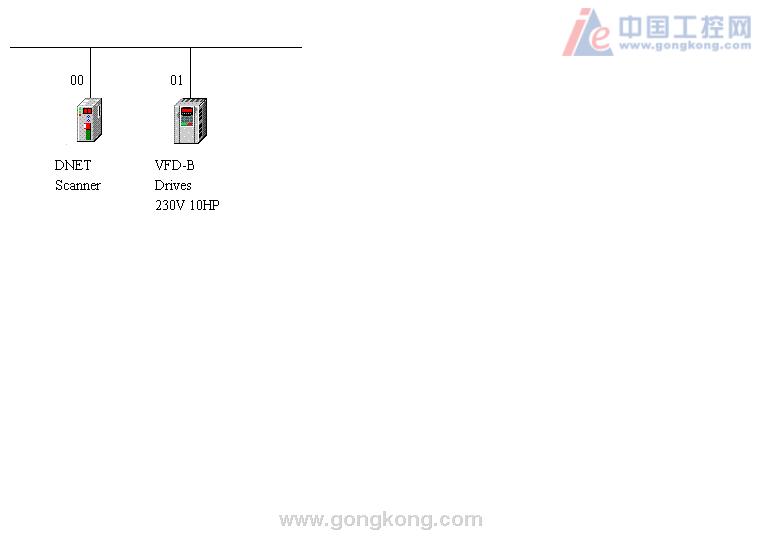

1.用软件进行扫描,因为开发工程师必须把好多东西设置好,所以我们可以直接从图中很直观的看到连接的变频器是哪种。(他不做,我们用起来不爽就可以罢用)下图为扫描出的结果。
2.对设备进行配置,我以默认为例,默认中可以通讯控制变频器的启动,停止以及频率。直接双击主站DNET图表把里面的从站从左边拖到右边。如果需要控制别的东西,也可以在变频器的图标中设置,里面有解释,有些都可以不看变频器的手册(不过可惜是e语言)
3做完上述配置过后下载。PLC中的D6287就能控制变频器的启动停止, D6288就能控制变频器的频率。D6037以及D6038就能接收到变频器回的数据,监控变频器LED运行状态以及当前运行频率。
从上述例子中可以看出,其实总线产品的应用根本不复杂,而且简单的很,只要一次软件界面的配置,不用为了发一笔数据去研究指令以及看MODBUS数据如何发。很多复杂的东西开发工程师都把它作掉了,我们不用去管他到底如何发,我们需要设置的就是一个很简单的界面。通过上面的配置,我都不用写PLC程序,直接在线监控D寄存器,在D6287中写K2为启动K1为停止,在D6288中写5000即设置变频器的频率为50。(1停止,2启动可以查变频器手册)我想直接改都行,那mov个数字进去,对于能搞485通讯的老鸟会笑这幼儿园了吧。
