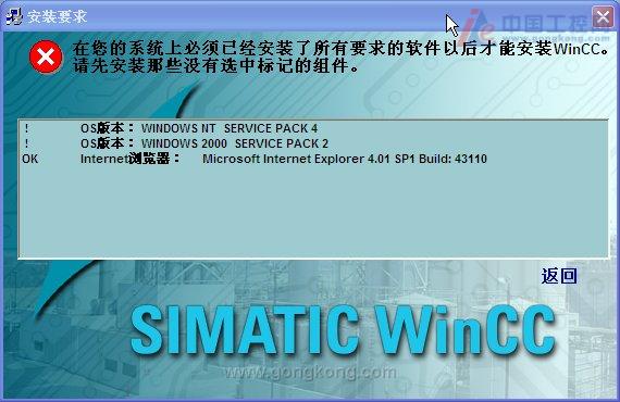

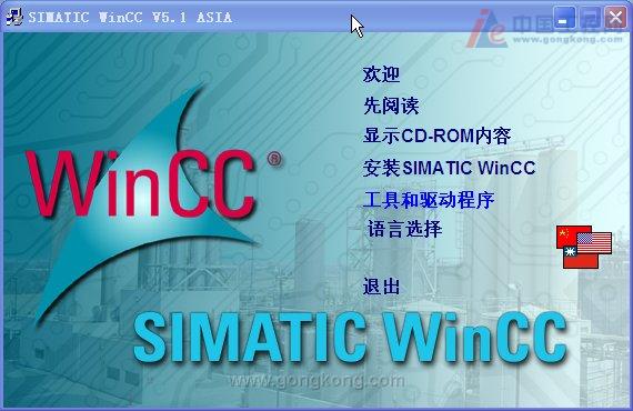

我下载了WinCC5.1,但安装时出现了这个现象,导致无法安装。我的操作系统是XP,不知道有人装过成功的吗?
帮忙一下吧。

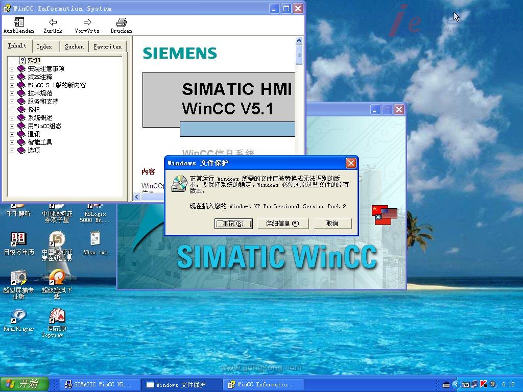

点击“先阅读”,出现Windows文件保护
郁闷!!!有解决的办法吗?我不想换操作系统,但想安装这个软件。

好像只有安装windows 2000系统才能安装wincc5.1哦,如果还想用XP系统的话,敬请安装wincc6.0以上版本
