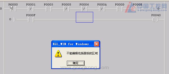

我在勾选《适用所有的画面》后,马上就跳出如上所示的错误界面!!!

不是你的系统有问题吧?
换个电脑试试

试了一下,确实有这样的问题!

XP系统下面确实如此 2000的没试验

又有BUG啦!!!告诉你这样产生的吧!!!如果你在《视图》、《条栏数目调正》里面选择的是8(A)。那么在你实际编程中要是超过了这个8(A).,那么你肯定会选择12(B).或者是更大的数字,然后在你输入完你要的这些条件后,把他返回到8(A)看看。问题就是这样出现啦!!!!!

楼上说的应该不是软件的问题.这个本来就应该是这样的,你的编辑超过了原先的范围,现在再把这个范围缩小,肯定会超出的.你就搞一个P00输出个P40,你看变过来会不会有问题.

请将文本编辑软件升级到最新版本v1.20 2009.02.06
