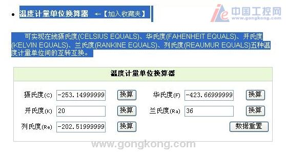

digi
  • 精华:19帖
  • 帖子:52帖 | 797回
  • 历史总积分:1171
  • 注册:2001年9月19日
发表于:2008-04-19 21:48:02
8楼
温度计量单位换算器 ←【加入收藏夹】
  可实现在线摄氏度(CELSIUS EQUALS)、华氏度(FAHENHEIT EQUALS)、开氏度(KELVIN EQUALS)、兰氏度(RANKINE EQUALS)、列氏度(REAUMUR EQUALS)五种温度计量单位间的互转互换。
http://www.123cha.com/unit-converter/temperature.php
