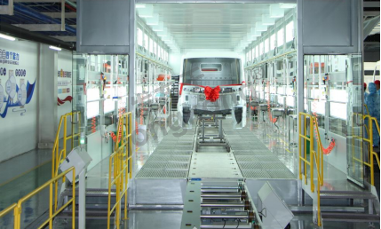

在智能制造升级的浪潮中,汽车零部件涂装车间面临着一个典型困境:车间原有的三菱Q系列PLC作为核心控制器,组建了高实时性的CC-Link IE Field网络。然而,技改项目中新增的高精度超声波液位传感器,是某欧洲品牌的专用型号,仅支持DeviceNet通信协议。
这就好比一个只说日语的人与一个只说德语的人交流,中间缺少一个“同声传译”。由于协议不兼容,传感器数据无法被PLC直接读取,导致储液罐的液位控制长期依赖人工巡检,不仅效率低下,还曾因液位过低导致供料泵空转损坏。如何低成本、高可靠地打通CC-Link IEDeviceNet的壁垒,成为设备改造的关键。

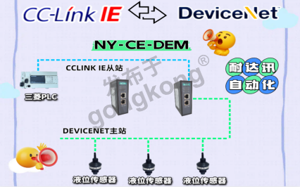

在本方案中,网关在两侧网络中的角色配置如下:
面向CC-Link IE侧:配置为从站,接受三菱PLCIO刷新。PLC通过读写网关的映射寄存器区,间接操作DeviceNet数据。
面向DeviceNet侧:配置为主站(扫描器),负责主动扫描和控制DeviceNet总线上的所有从站设备,包括本次新增的液位传感器。
三、项目实施与配置实例
1. 网络拓扑结构
[三菱Q系列PLC] --- (CC-Link IE光纤/网线) --- [耐达讯网关]
                                           (DeviceNet总线)
                 [DeviceNet液位传感器]  [其他DeviceNet阀门/IO]
