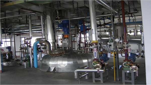

在精细化工生产中,反应釜、储罐及配料槽的实时称重数据是工艺控制的核心参数。近期,我们完成了一套以倍福CX系列PLC为控制核心,通过疆鸿智能EtherCAT转DeviceNet网关JH-ECT-MDVN)连接多个称重模块的改造项目。该项目旨在解决原料添加的精准计量、反应过程的重量变化监控以及成品灌装的精确控制问题。

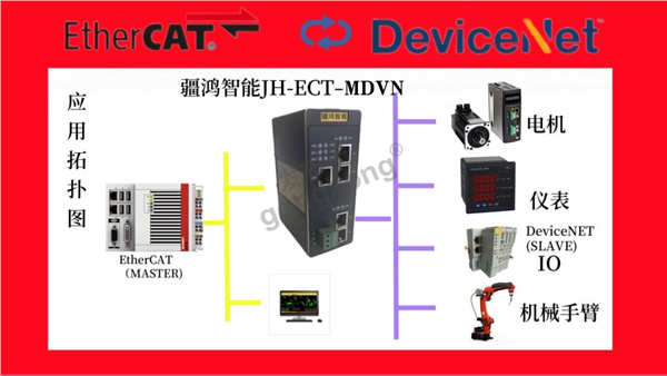

从工程师视角看,本项目的核心挑战在于实现EtherCAT高速实时网络与DeviceNet设备网络的无缝对接。倍福PLC作为EtherCAT主站,其总线扫描周期可达毫秒级,而现场的称重模块多为成熟的DeviceNet从站设备,两种总线在物理层、数据链路层及应用层协议上均存在显著差异。此时,协议转换网关便成为系统集成的关键节点。
网关在设备通讯中主要发挥三重作用:其一,协议解析与映射。网关内部集成了完整的DeviceNet从站协议栈,可被称重模块识别为主站设备,同时作为EtherCAT从站接入倍福系统。它将来自PLC的EtherCAT过程数据对象(PDO)实时解包,映射为DeviceNet的显式或隐式报文,驱动称重模块进行去皮、清零或配料阀门控制;反之,将称重模块的实时重量值、状态位打包成EtherCAT数据帧,在规定的1ms总线周期内返回PLC。其二,数据透明传输与隔离。通过网关配置工具,我们将各称重模块的输入输出数据映射到PLC的特定地址区,工程师在上位机编程时无需关注底层通讯细节,可直接调用重量数值。同时,网关两侧的电气隔离有效避免了不同总线设备间的电位干扰,这在化工防爆环境中尤为重要。其三,网络拓扑的灵活扩展。原本受限于DeviceNet干线长度的称重模块,现在可通过网关接入光纤传输的EtherCAT网络,大大提高了设备布局的灵活性。
