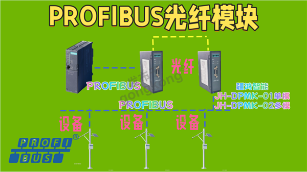

 3. 实施过程与原理拓扑图
实施过程分为三个阶段:首先在控制室机房安装主站端光纤转换器,直接连接PLC的PROFIBUS接口;其次沿原有电缆沟铺设单模光纤,连接至各监测站点;最后在站点侧安装从站端转换器,连接现场智能设备。
拓扑结构:
[西门子PLC]--PROFIBUS DP电缆--[主站光纤转换器]--单模光纤(最长20km)--[从站光纤转换器]--[现场设备]
                 [另一从站转换器]--[更多现场设备]
原理上,转换器实现了PROFIBUS DP协议到光信号的透明转换。发送端将曼彻斯特编码的电气信号转换为光脉冲,接收端则执行反向转换。这种“存储-转发”机制使光纤段对PLC和现场设备完全透明,保持原有的PROFIBUS主从通信结构不变。
