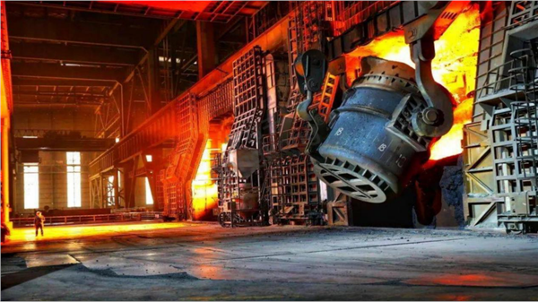

1. 项目背景:传统钢渣处理的通信之痛
在大型钢铁联合企业,钢渣处理是炼钢后端关键且环境复杂的环节。我公司某大型钢厂原有的钢渣破碎、磁选、输送生产线,其控制系统核心采用西门子S7-400系列PLC,现场分布式I/O站及关键设备(如变频器、称重仪表)则通过PROFIBUS-DP网络连接。然而,传统铜缆PROFIBUS网络在延绵数百米的处理线上暴露明显短板:一是长距离(超过300米)导致信号衰减与质量不稳定;二是强电磁干扰(来自大功率破碎机、行车电磁吊)频繁造成通信中断或误码;三是厂区地形复杂,跨道路、铁路的布线存在安全与维护难题。这些通信“肠梗阻”直接导致生产线急停频发、数据采集丢点,制约了处理效率与自动化水平的进一步提升。

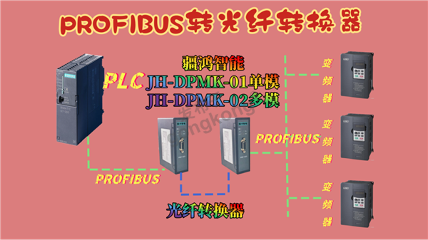

2. 解决方案:光纤转换破局,构建高速信息通道
针对上述痛点,我们摒弃了单纯放大信号或加装中继器的传统思路,创新性地引入PROFIBUS光纤转换器作为核心通信介质升级方案。该方案主体采用一对(或环网多台)支持PROFIBUS-DP协议的光电转换器,在PLC主站与远程从站间,以光纤替代铜缆作为物理传输介质。具体配置为:在中央控制室PLC的PROFIBUS端口侧安装主站端光纤转换器,在远处分布的ET200M从站、变频器群附近安装从站端转换器,中间通过单模或多模光纤连接,构建起一个抗干扰、长距离、高可靠性的“光纤PROFIBUS骨干网”。
3. 实施过程与原理拓扑
实施过程遵循“分段改造、逐步割接”原则,确保生产影响最小化。首先,沿钢渣处理线主廊道敷设光纤冗余环网。随后,在关键站点安装防护等级达IP67的工业级PROFIBUS光纤转换器,其内置协议芯片能无缝兼容西门子PLC的PROFIBUS协议栈,无需更改PLC原有硬件组态与用户程序,实现了“透明传输”。
拓扑结构简示如下:
> 西门子S7-400 PLC (主站) —(PROFIBUS DP铜缆)—> 主站端光纤转换器 —(单模光纤,最长20km)—> 从站端光纤转换器A —(短DP线)—> 远程从站/变频器群A
>           (光纤冗余链路)
>        从站端光纤转换器B —(短DP线)—> 远程从站B
其核心原理在于:光纤转换器在发送端将PLC发出的、基于RS-485电气标准的PROFIBUS DP信号,转换为光信号进行长距离、抗干扰传输;在接收端则将光信号精准还原为标准的DP电气信号,送达现场从站。整个过程如同为PROFIBUS通信架设了一条“信息高速公路”,物理层彻底隔离了地环流与电磁干扰。
