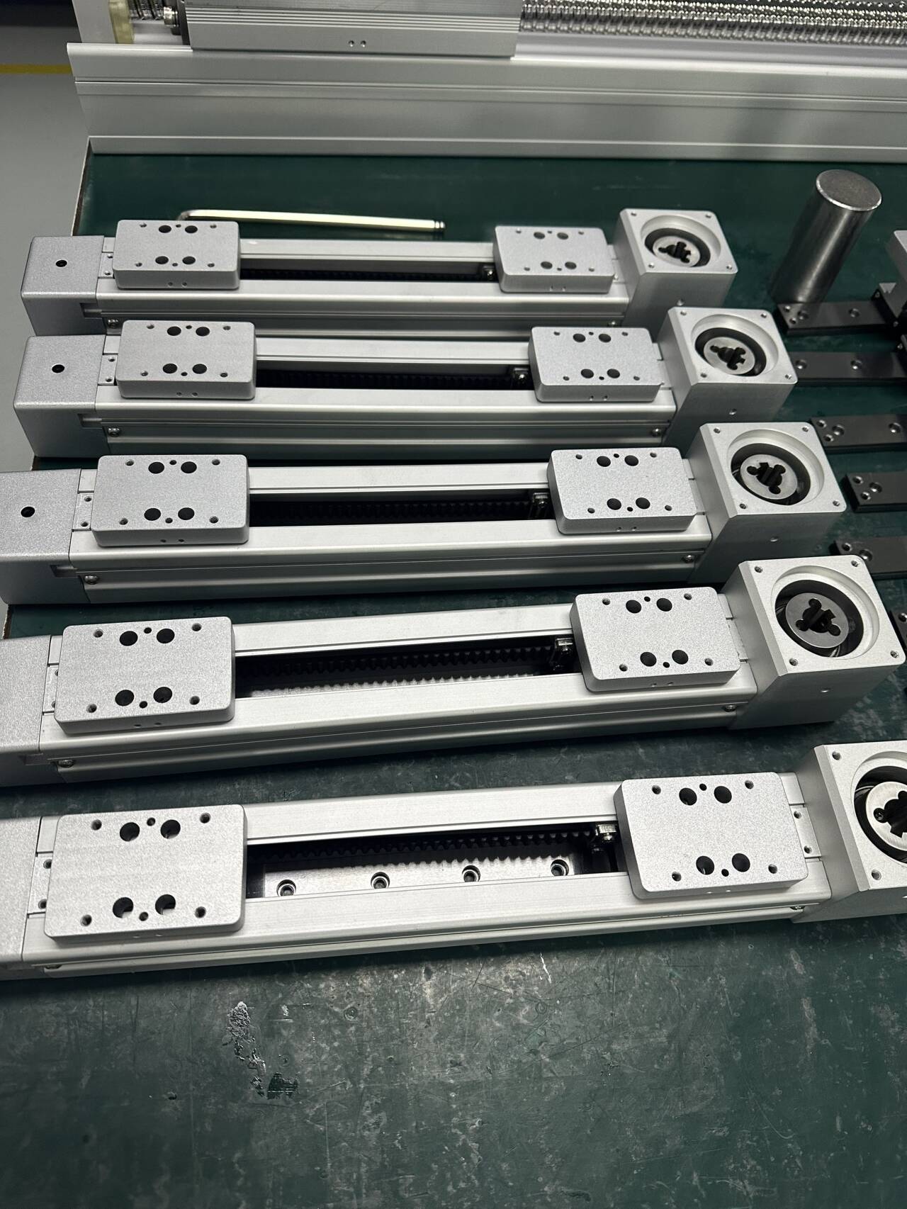

下面就以一张典型的威洛博丝杆电动滑台结构示意图为线索,把里面的主要部件拆开说明,帮助你从“只会用”升级到“看得懂、选得明白”。
二、一张结构示意图里,都有哪些关键部件?
典型的威洛博丝杆电动滑台,可以按运动链路划分为几大部分:
  1. 电机(步进电机 / 伺服电机)
  2. 联轴器 / 同步带轮组件(连接电机与丝杆)
  3. 滚珠丝杆及螺母座
  4. 直线导轨与滑块
  5. 滑台本体 / 工作台面
  6. 支撑座与底座型材
  7. 限位挡块、行程开关等***件
  8. 防尘罩、防护罩(按需求配置)
这些部件共同完成“电信号 → 电机转动 → 丝杆旋转 → 工作台直线运动”的整个过程。
