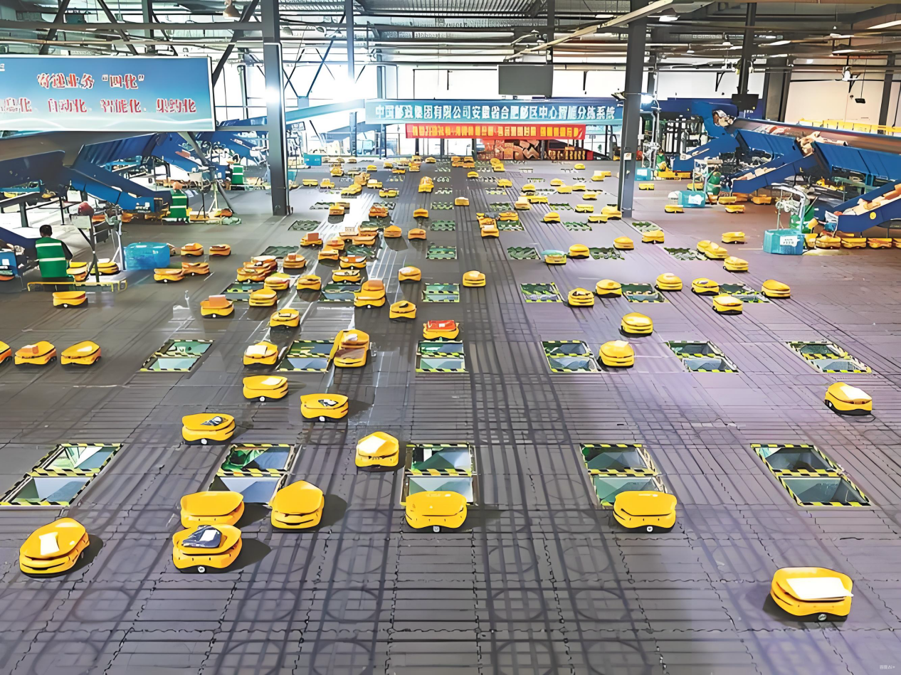

一、项目背景:电商分拣中心的通讯困境
工业自动化领域的智能物流电商分拣中心,某企业采用研华工控机(Modbus RTU 协议)负责订单管理与分拣任务分配,搭配西门子 S7-1200 PLC(Modbus TCP 协议)控制交叉带分拣机、扫码识别设备的运行。
两者需实时协同:工控机需向 S7-1200 PLC 传输订单地址码、分拣格口编号、优先级指令,S7-1200 PLC 需反馈包裹扫码结果、分拣完成状态、设备故障信号,以避免包裹错分、格口堆积或设备空转。但因双方采用不同总线协议,缺乏直接通讯通道,原有 “人工导出订单数据 + 手动录入 PLC” 的衔接方式效率低下,日均因信息不同步导致的分拣停滞达 4 次,单次停滞修复耗时超 15 分钟,严重制约日分拣量(原日分拣量 5 万件包裹,停滞导致减产约 8000 件)。电商分拣作为智能物流行业的核心环节,是工业自动化中对订单处理效率、分拣精度要求极高的前景行业(2025 年全球电商物流市场规模预计超 6 万亿美元),对工业物联网环境下设备的实时数据交互与分拣稳定性提出了严苛要求。

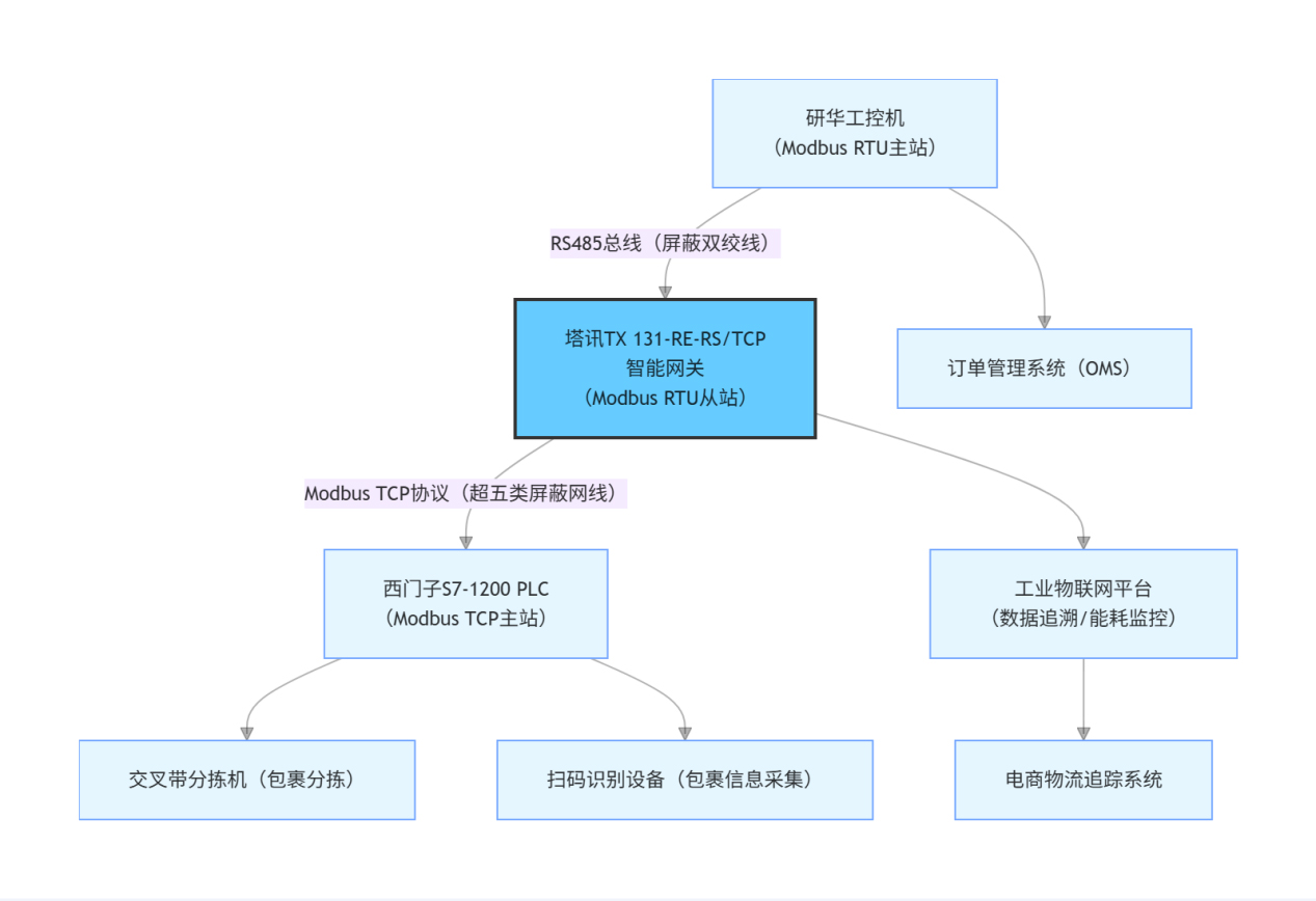

三、系统结构拓扑图

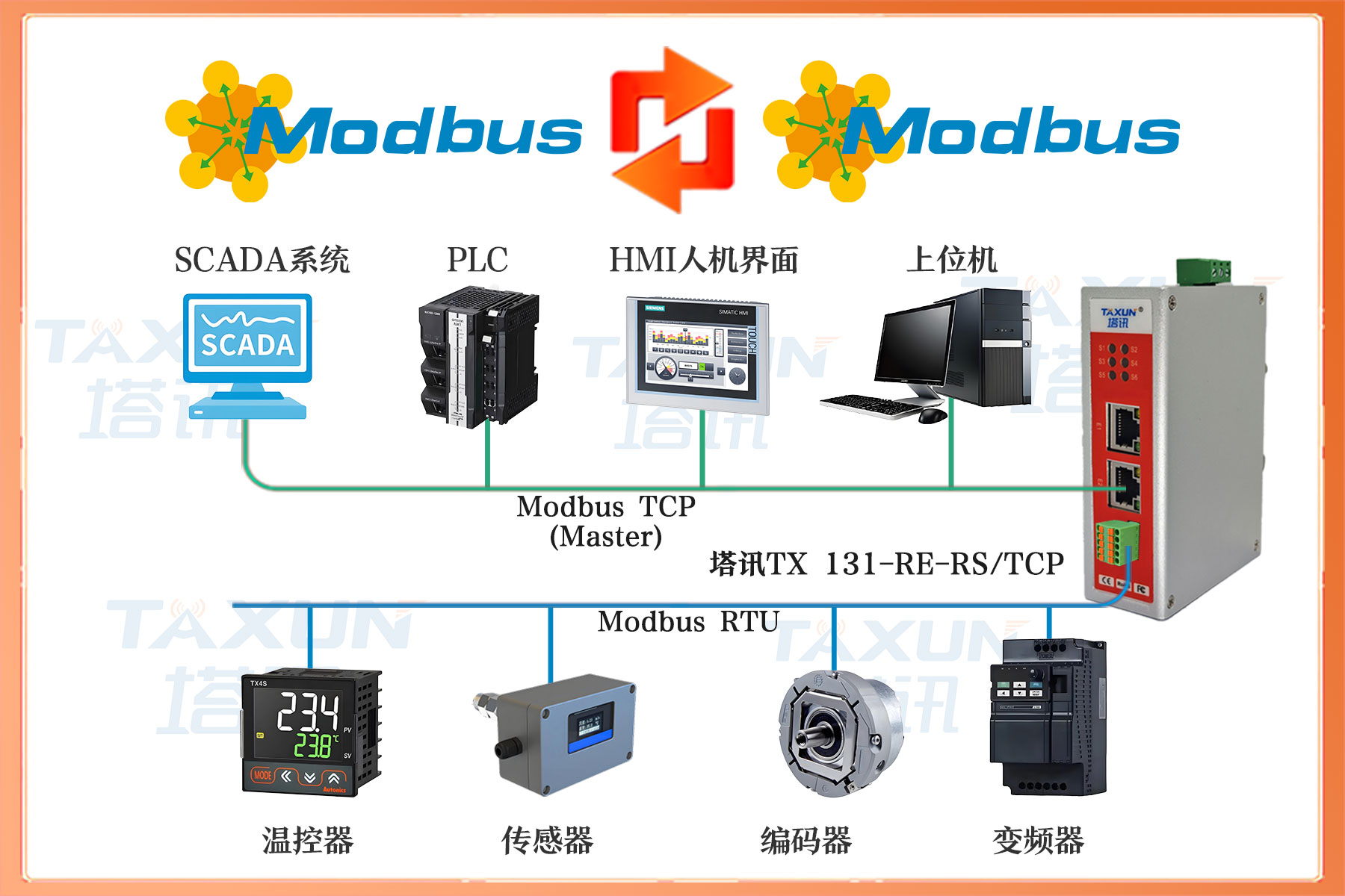

四、塔讯 TX 131-RE-RS/TCP 网关功能简介
作为核心塔讯TX 131-RE-RS/TCP工业网关,该设备实现 Modbus RTU 从站到 Modbus TCP 从站的双向协议转换,关键功能深度适配电商分拣场景需求:
协议兼容:严格遵循 Modbus RTU(IEC 61158)与 Modbus TCP(IEC 61158)协议规范,支持 9600-115200bps 可调波特率(适配工控机通讯参数:19200bps、偶校验、8 数据位、1 停止位)与 10/100Mbps 自适应以太网速率,自动识别 S7-1200 PLC 的寄存器地址映射规则,确保订单数据与分拣指令传输无格式偏差。
数据处理:内置双核工业级处理器,每秒可完成 2500 次以上数据转换,转换延迟≤19μs,支持 2200 点数据映射,满足订单地址码(8 字节字符串)、格口编号(2 字节整数)、扫码结果(1 字节布尔值)等多类型数据同步传输,数据更新频率达 5 次 / 秒,符合电商分拣 “高频次任务响应” 要求。
工业适配:具备 IP30 防护等级(适配分拣中心控制室环境),支持 24VDC 宽压供电(±15% 波动兼容),采用三级电磁隔离设计(隔离电压≥2500V),抗电磁干扰性能符合 EN 61000-6-2 标准,避免扫码设备、变频器产生的干扰导致数据丢包;配套防尘外壳,进一步提升环境适应性。
物联与效率扩展:支持本地数据缓存(容量 4GB,缓存周期 30 天),通过 MQTT 协议对接工业物联网平台与物流追踪系统,实现分拣数据实时归档与订单追溯;内置任务优先级调度功能,自动识别紧急订单并优先传输,保障时效件分拣效率;支持故障自恢复,通讯中断后≤70ms 重新建立连接,减少分拣停滞。

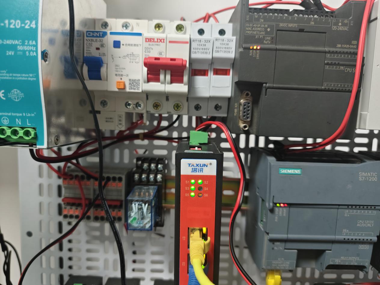

采用塔讯TX 131-RE-RS/TCP智能网关构建 “工控机 - 网关 - PLC” 通讯架构:网关 Modbus RTU 侧作为工控机的从站,实时采集订单地址码(VW200-VW207)、格口编号(VW210)、优先级指令(VW212);Modbus TCP 侧作为 S7-1200 PLC 的从站,将采集到的订单数据传输至 PLC,同时接收 PLC 反馈的扫码结果(I0.0)、分拣完成信号(Q0.0)、设备故障状态(M10.0),实现双向数据实时交互,数据更新频率 5 次 / 秒,满足电商分拣协同需求。
(二)实施步骤
1. 硬件部署:网关安装于分拣中心控制室的机柜内,通过屏蔽 RS485 电缆(长度 40 米)接入工控机的 RS485 扩展卡;通过超五类屏蔽网线连接 S7-1200 PLC 以太网交换机,配置 IP 地址(192.168.9.100)与 PLC192.168.9.10)同网段,做好独立接地处理(接地电阻≤4Ω),避免分拣中心电磁干扰。
2. 参数配置:使用塔讯配置软件建立数据映射表 —— 将工控机的订单数据(地址码:40001-40004、格口编号:40005、优先级:40006)映射至网关寄存器;将 PLC 的反馈数据(扫码结果:10001、分拣完成:10002、故障状态:10003)映射至网关对应寄存器,设置数据更新周期 200ms,启用 数据校验”“优先级调度”“故障自恢复” 功能。
3. 联调测试:在工业物联网平台同步验证数据传输(延迟≤19μs,丢包率 0.03%);模拟高峰时段分拣(5000 件 小时),测试 PLC 是否准确接收订单数据并完成分拣;模拟通讯中断(拔插网线),测试网关自恢复时间与数据续传功能,确保分拣任务不中断。
