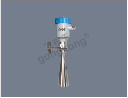

防雷防护的核心是疏导雷电能量,避免直击雷与感应雷对传感器的冲击,需按 “外部防雷 + 内部防雷” 双重防护设计。外部防雷主要针对户外露天传感器(如雷达水位计、超声波流量计),优先避免将传感器安装在制高点(如大坝顶端、河道中央的高杆),若必须安装,需在传感器周围设置避雷针或避雷带,避雷针与传感器的水平距离应不小于 3 米,高度高于传感器顶端 1.5 米以上,确保传感器处于防雷保护区内。对于安装在支架上的传感器,支架需采用金属材质并可靠接地,接地电阻不大于 10Ω,雷电击中支架时,可通过接地体快速将能量导入大地,避免感应电压传导至传感器。
内部防雷重点抵御感应雷与雷电波侵入,需在传感器电源端、信号端加装防雷器(SPD)。电源防雷器应选用适配传感器工作电压的型号(如 DC12V/24V 专用防雷器),安装在传感器电源输入接口处,当雷电导致电压突升时,防雷器迅速短路泄流,将电压钳制在安全范围(如≤18V),保护内部电子元件;信号防雷器需匹配传感器的通信接口(如 RS485、NB-IoT、4G 接口),安装在传感器信号输出端与数据采集终端(DTU)之间,防止雷电感应产生的瞬间高压击穿信号线路。此外,传感器线缆需选用带金属屏蔽层的型号,屏蔽层一端接地(接地电阻≤4Ω),可有效减少雷电感应产生的电磁脉冲对信号的干扰。
防潮防护需根据环境湿度针对性设计,核心是隔绝水分侵入传感器内部,同时排出内部湿气。对于户外露天且需浸泡在水中的传感器(如投入式水位计、水质传感器),防护等级必须达到 IP68 及以上,壳体采用一体化密封结构(如激光焊接密封),线缆接口选用防水接头(如 M12 防水接头)并涂抹防水密封胶,确保长期浸泡无渗水。对于地下管网、污水池等潮湿密闭环境中的传感器,除满足 IP68 防护等级外,还需在传感器接线盒内放置干燥剂(如硅胶干燥剂),并定期更换(每 3 个月 1 次),吸收盒内湿气;部分高端传感器会内置微型除湿模块,通过通电加热或吸附除湿,主动控制内部湿度在 60% 以下,避免电子元件凝露短路。
安装环节的防潮细节同样关键:户外传感器的线缆应采用 “滴水弯” 设计,即线缆在传感器接口处向下弯曲,形成 U 形弧度,防止雨水顺线缆流入传感器内部;地下管网传感器的安装位置需高于积水平面 10cm 以上,避免传感器被积水长期浸泡;传感器的安装支架需做好防腐处理(如热镀锌),防止支架锈蚀产生的杂质混入传感器接口,影响密封性能。
