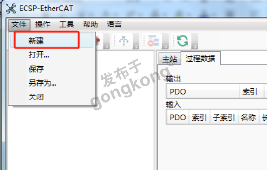

首先需要打开EtherCAT主站转Profinet网关配置软件并创建新项目

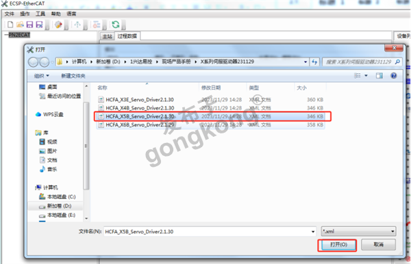

在工具找到打开导入ESI文件,选择伺服驱动的ESI文件点击打开

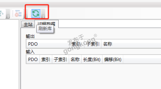

点击更新设备列表

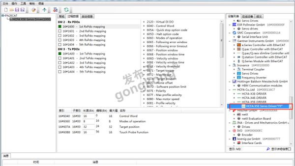

在设备列表找到安装的ESI文件双击添加与主站连接
添加PDO索引到下面列表后把配置下载到EtherCAT主站转Profinet网关
