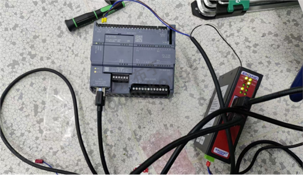

硬件组网的拓扑设计
典型实施方案中,三菱PLC485通信口通过屏蔽双绞线接入网关的RS-485接口,传输距离可达1200米(相当于三个标准足球场长度)。网关另一端通过RJ45接口接入Profinet网络,与西门子PLC组成星型拓扑。这种架构类似城市供水系统:RS-485如同分支管道收集各站点数据,Profinet网络则像主干管道进行高速传输,网关就是泵站实现流量转换与压力适配。

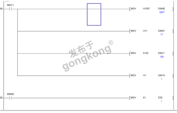

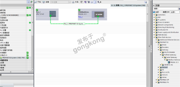

参数配置的三重匹配
工程师需在三个层面完成参数校准:首先设置三菱PLC485通信参数为19200bps波特率、8位数据位、偶校验(如同统一对话语速和发音规则);其次在网关配置工具中建立Modbus从站地址表,定义保持寄存器的映射范围;最后在西门子TIA Portal中导入GSD文件,将网关识别为Profinet设备并分配输入输出地址。这三个步骤相当于为三方人员办理通行证、制定会谈议程、安排会议室座次。

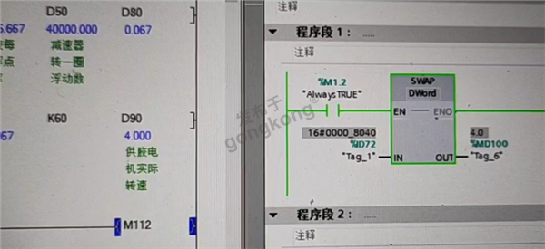

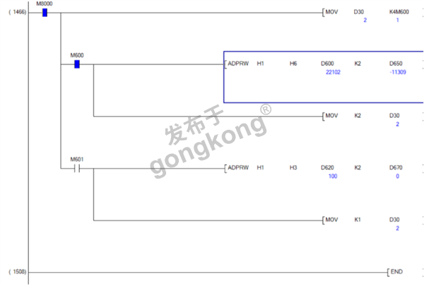

数据映射的位级对应
实际应用中,需将三菱PLCD200-D215寄存器(存储温度、压力等模拟量)映射到西门子PLCIW64-IW94地址区。这类似于跨国公司的报表格式转换:原始数据如同不同货币的金额,网关执行"汇率换算"后,数据在目标系统中呈现出统一的数值形态。关键参数如浮点数格式需特别注意,避免出现类似"12.5℃显示为12500"的解析错误。
