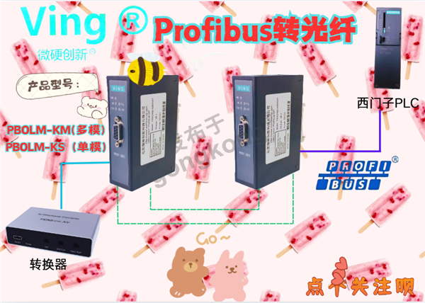

产品介绍:

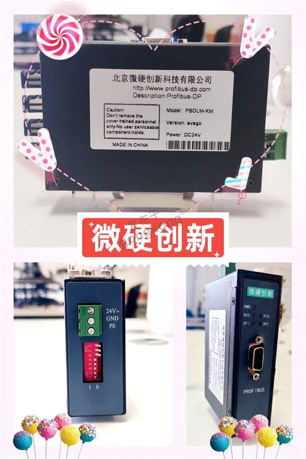

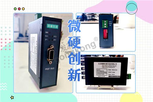

       PBOLM-K系列产品是一款工业级Profibus-DP光纤模块,速率最高支持12M(可选),波特率自适应。标准PROFIBUS-DP接口,标准35mm导轨安装,DC9-30V宽压供电。
      PROFIBUS光纤传输是国际标准IEC61158 TYPE-3PROFIBUS推荐的4种物理传输介质之一; 其主要优点是抗电磁干扰能力强(不共地、抗雷击)、长距离传输(多模光纤传输距离2KM、 单模光纤传输距离20KM)和环形拓扑结构实现的冗余传输。   PBOLM-K系列PROFIBUS光纤链路模块,可用于PROFIBUS光纤通信组网,具有总线型、星型、或环网结构。环网结构可构成冗余的光纤传输网络。
产品型号:PBOLM-KM(多模)
              PBOLM-KS(单模)
详细介绍:
特点:
1、标准PROFIBUS-DP接口。
2、通信波特率自适应,9600--12Mbps
3、光纤最远通信距离可达20KM
4、接口采用工业端子和标准Profibus-DP接口,为现场接线提供了方便。
56、采用DC9-30V宽电源输入模式,满足不同工业现场的需求。
7、采用标准工业35mm导轨安装方式。
光纤接口:
1  光纤波长:多模:850nm1310 nm
2  单模:1310 nm1550nm
3  传输光纤:多模:50/12562.5/125100/140um
4  单模:8.3/1259/125um10/125um
5  传输距离:多模2KM;单模:20KM
6  光纤接口类型:ST接口。
其它指标:
1、 电流电源:DC9-30V 150mA
2、 外形尺寸:40mm×110mm×74mm
3、 工作温度:-10-70℃;
4、 相对湿度:≤90%(无冷凝)
5、 存放温度:﹣4080℃。
VING微硬创新Profibus转光纤技术在多个行业都展现出巨大的应用价值。在石油化工行业,生产现场存在大量易燃易爆气体和强电磁干扰源,传统Profibus铜缆通信存在安全隐患且信号易受干扰。通过VING微硬创新Profibus转光纤,不仅解决了安全与干扰问题,还能将分散在不同区域的传感器、执行机构等设备连接起来,实现生产过程的实时监控与精准控制,保障生产安全与高效运行。在智能电网领域,变电站内设备众多,电磁环境复杂,VING微硬创新Profibus转光纤技术可用于连接站内各种继电保护装置、自动化设备等,实现稳定、高速的数据传输,提高电网运行的可靠性和智能化水平 。
