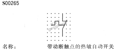

想再请教李老师一个问题,热继电器的动断触点图形符号到底是
哪个?对于第一个经常用的那个图形符号,我在国标GB4728上找不到。还有,它的字母符号是FR还是KH?依据出处是GB20939还是别的国标?这个是怎么规定的?

电气制图基本遵循二个标准:图形符号标准4728和文字符号标准7159
图形符号由符号要素和限定符号组成。比如热继电器符号要素是开关,热效应是限定符号,组合就是电路图中那个形式。7159规定文字符号是FR

    再问一下,7159已在2005年作废,现在电路中出现的KH符号是怎么回事?
    2025-05-12 10:42:54回复
  • 李纯绪
    回复 @阿四: 电路图中的文字符号是组合。7159的FR,F是保护器件,FR的解释是:具有延时动作的限流保护器件。在5094中KH的解释是:K继电器,H热效应,组合就是热继电器。老标准在旧图纸中使用,新设计就按新标准规定呗。原来7159是等同IEC,IEC文件是用法文编辑的,所以,文字符号不完全符合英文字头。现在的5094不完全等同IEC。 搞标准的专家把简单的事复杂化,看看标准就知道了。
