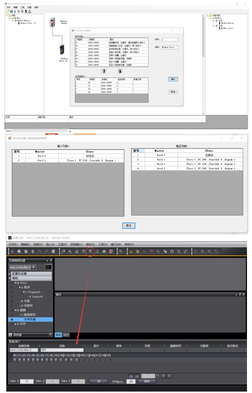

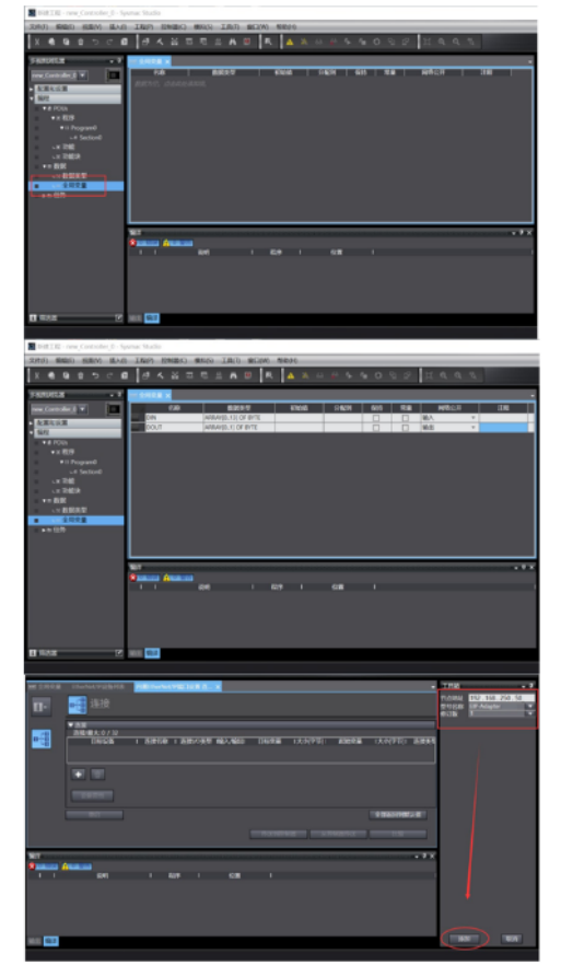

1,将 EDS 文件复制到欧姆龙软件的对应文件夹下首先添加网关的全局变量:
2,按照实际需求添加输入和输出的数据,下图示例添加了14字节的输入数据和2字节的输出数据:
3,在“连接”页面下,点右边加号,添加设置。 按照网关参数设置,然后点击“添加”按钮。

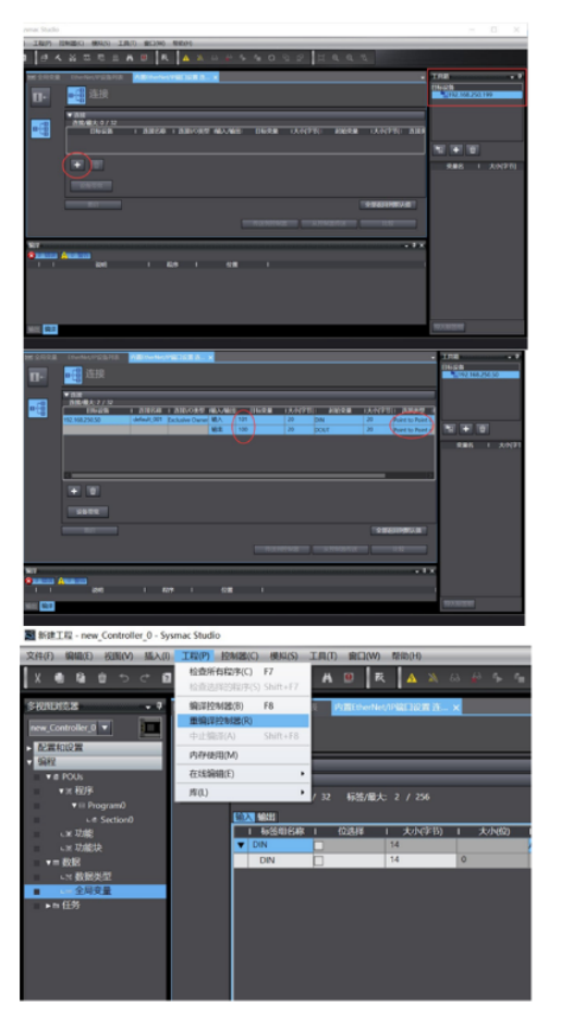

4,在连接页面下添加捷米特JM-EIP-RTU设备,如下图:
5,添加完成后如下图所示,此时设置全部完成。
6,编译并下载欧姆龙 PLC 的程序。

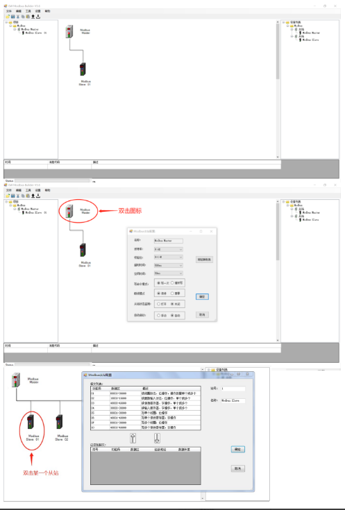

8,根据操作手册可得知需要读写的参数寄存器地址,该地址显示可读可写则地址区为40000使用03H功能码;打开 GW Modbus Builder 软件 ,双击软件右侧设备列表中的“Modbus Master”,可以添加一个虚拟主站到项目中双击软件右侧设备列表中的“Modbus Slave”,可以添加一个从站到此主站的 Modbus 总线中,
9,双击主窗口中的“Modbus Master”图标,设置 Modbus 总线的运行参数和网关做为
Modbus 主站工作时的特性,如下图:
10,参数说明:
波特率:Modbus-RTU 总线的运行频率。
校验位:Modbus-RTU 总线的数据格式。
双击主窗口的 “Modbus Slave”,可以设置该从站的报文。

14,用户可以通过监视表,监视捷米特JM-EIP-RTU网关发来的数据,如下图操作。
