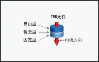

TDK传感器TMR
隧道磁阻 (TMR) 传感器广泛用于汽车中的各种应用,比如用来检测方向盘的扭矩或角度、电机/轴的位置、eCaliper制动系统和雨刷驱动。TAS系列TMR传感器具有输出高、功耗低、角度测量精度好、温度漂移低的特点。TMR元件包含三层结构:最下面是固定磁层,上面是自由层,中间是隔离上下两层的势垒层 (由薄绝缘体制成)。自由层的磁化方向随外部磁场的变化而变化。当固定层和自由层的磁化方向平行时,元件电阻最小。反之,当两层磁化方向相反时,元件电阻最大。

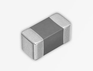

TDK传感器温度传感器
温度传感器不仅要确保测量精度,还要快速响应区域内的温度波动,以避免热失控和随之而来的火灾风险。当驱动或给电动汽车充电时,连接器内接触电阻小幅增加就可能导致其内部出现破坏性的温升 (Pv=I2R)。为此,TDK专门推出一种可直接安装在汽车电池和逆变器之间的连接器上的温度传感器。这是一个热点,是大电流流动时最容易引发升温的区域。
NTCG系列和B57xxxV5系列传感器封装在一个坚固的多功能外壳,设计成连接器核心的一部分。该传感器是采用陶瓷外壳封装的负温度系数 (NTC) 元件,可确保高工作温度和卓越的电气绝缘性能。通过这种定位方式,可优化传感器对任何温度波动的响应速度。同时反过来又加快了充电或传动系统电路的响应,从而快速限制流经电路的电流来缓解温升。

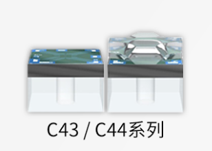

TDK传感器压力传感器
压力传感器,如C43/C44系列,可用于测量锂离子电池内的压力,在xEV电池管理系统 (BMS) 同样至关重要。这些传感器可跟踪电池的工作压力,并向BMS报告异常的压力增加。这类传感器的响应时间短,可以比单独的温度传感器更快地检测和报告电池内由热事件引起的压力增加。

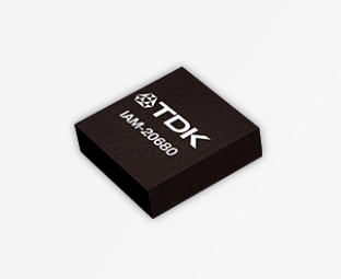

除了向电动汽车转型的巨大转变,先进的驾驶辅助系统 (ADAS) 的可靠性和功能也在不断演进,推动汽车向更高水平的自动驾驶迈进。传感器对此类系统的完整性至关重要,并且通常以组合方式工作 (传感器融合)。这些传感器为系统提供了可靠、准确、全面的车辆周围环境视图。
这些系统会受到车辆振动的影响,必须通过电子稳定系统来确保输出。使用惯性测量单元 (IMU),比如IAM-20680,可以补偿系统的外来振动影响,并相应改善结果。通过改进各种传感元件、LIDAR、雷达和摄像头产生的图像质量,能强化系统的准确性。IMU还能为V2V车对车通信系统和基础设施提供精确的定位数据。此外,IMU还可以增强定位系统的航迹推算功能,比如汽车行驶在隧道中或人口密集的市区等传统GPS/GNSS信号弱或不可用的地方。
在驾驶室内,可使用各种传感器和电子设备来提高乘客的舒适度、安防性和安全性。比如根据不同的司机自动调节座椅,下雨时自动打开雨刷,天黑或汽车在隧道中行驶时自动亮灯。高品质的IMU可稳定倒车影响,改善驾驶体验和ADAS的准确性。所有这些先进的基于传感器的系统都旨在通过限制干扰来提高驾驶员的注意力。
此外,驾驶员与机器之间的人机界面 (HMI) 页正在发生改变。在数字驾驶室内,语音指令、手势控制和触觉反馈成为了新界面的一部分。而随着我们自主性水平的不断提高,新技术有望在驾驶室内率先替代通知和控制机制。TDK的SmartAutomotive™产品线下辖一系列MEMS运动传感器和麦克风,专为汽车市场应用而设计,并通过相关测试。其中MEMS麦克风可通过路噪主动控制 (RANC) 来消除道路噪音,提高声控系统的可靠性。

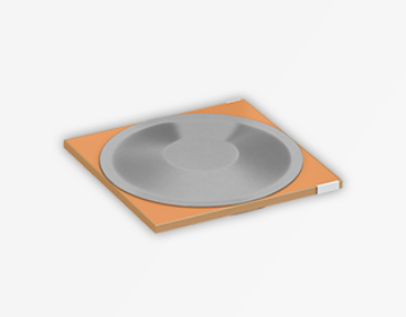

PowerHap™压电执行器能为司机提供触觉反馈,是一种在车载触控显示屏中应用中日益普及的技术。它能在使用数字按钮等信息娱乐功能时,增强真实感,提高操作可靠性。为了防止司机因看屏幕而分散注意力,我们不仅提供触摸技术,还提供超声波传感器以实现手势控制。
